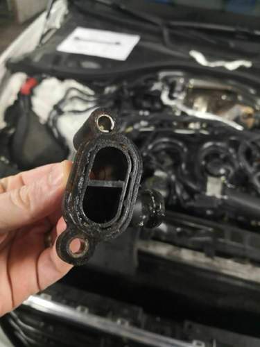

Mein A6 befindet sich derzeit in der Werkstatt. Gestern wurde der Wasserverlust behoben, anscheinend war eine Dichtung bei einem «Wasserverteiler»-Flansch nicht mehr in Ordnung. Siehe Fotos.
Heute werden noch die Dichtungen bei den Injektoren ersetzt & Inspektions/Öl-Service.
Freu mich auf die Rechnung… 🙂

Diagnose: Absperrventil und Stutzen wie schon 100x hier im Forum berichtet. Kosten ca. 1.000€
Dank der genialen Beschreibung von @Arni 1984 und @dzedzinar habe ich mich gleich selbst daran gemacht :-)
