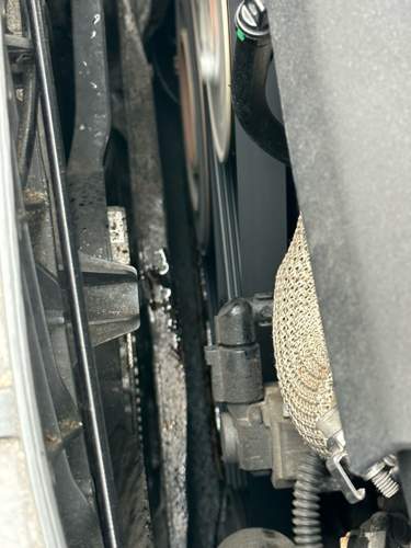

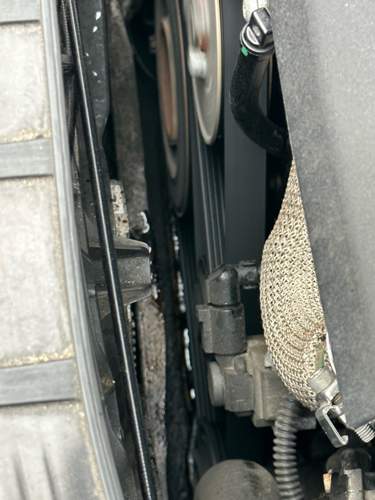

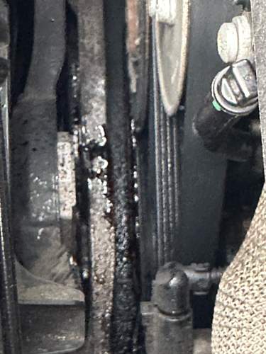

Hallo , hab ein Problem mit dem 3.0 Liter 272 PS. Hab da aber keinen See im V festgestellt. Vielleicht doch die Wapu? Die Stelle unter dem Motorblock unterhalb der Wasserpumpe und Spannrolle ist feucht hab aber das Gefühl dass es nur im Stand sifft.
Im V sammelt es auch nur beim VFL. Beim FL läuft das Kühlwasser nach vorne Fahrerseite über den Block nach unten auf den Unterfahrschutz. Schau dort mal nach. 95% Absperrventil 5% Wasserpumpe undicht.
Genau so ist bei bei meinem auch (CRTD, 272PS). Läuft vorne auf den Unterbodenschutz aber keine Pfütze im V.
Danke für die Info, dass es nur beim VFL so ist, habe mich schon gewundert.

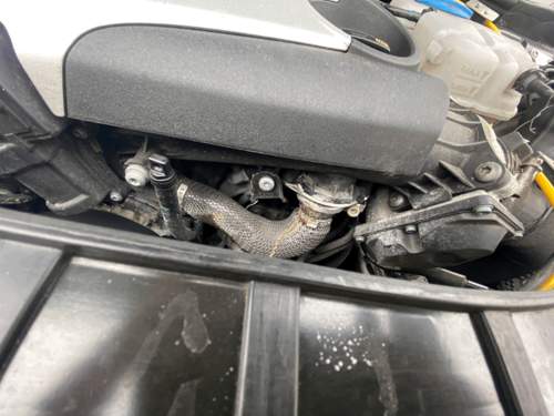

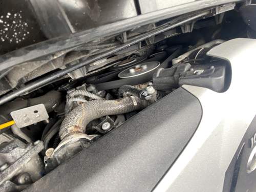

Hallo
bei meinem "Brummel" Kühlmittelverust am Flexrohr unter der Ansaugbrücke zum AGR.
Hab unregistriert schon einiges gelesen, wollte aber aber mit den Bildern nochmal nachfragen.
vielen Dank im voraus
Uwe

Das ist das agr Rohr, da sollte kein Kühlwasser durch gehen.
Gruß Sven
