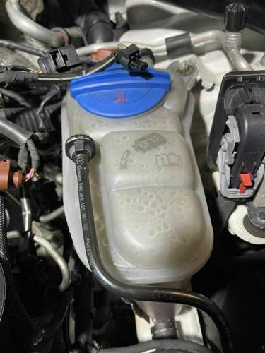

Der Kühlmittelverlust scheint jetzt behoben zu sein. Nur leider meldet sich, sobald der Motor warm geworden ist, immer wieder die Kühlsystem-Kontrolleuchte. Sie bleibt etwas an und geht dann zwischendurch immer wieder aus und wieder an beim fahren. Dachte vielleicht an eine defekte Zylinderkopfdichtung, konnte aber mit einem Kühlsystem CO2-Tester nichts nachweisen (Test-Flüssigkeit bleibt blau/dunkel). Jetzt bin ich etwas ratlos. Ich Kann mir keinen Reim drauf machen wo das Problem liegt. VCDS kann keine Fehler finden, außer einer Störung des Fernlichtassistenen der irgendwie nicht mehr erreichbar ist, aber darum geht es hier nicht. Kühlmitteltemperatur schwankt zwischen 85 und 95 Grad. Meistens jedoch um die 89 Grad rum. Hat jemand eine Idee was das Problem sein kann?
Die Meldung kommt sicher vom Ausgleichsbehälter. Prüfe die Kontakte vom Stecker für die Füllstansanzeige.
Danke. Stimmt, den Stecker habe ich noch nicht geprüft. Ich werde die Kontakte mal kontrollieren.

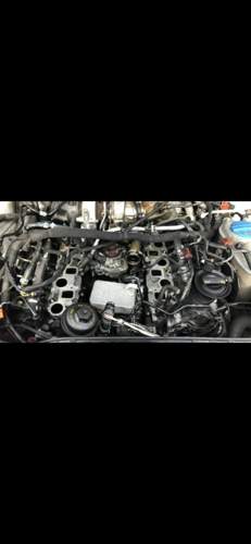

Hallo Arni,

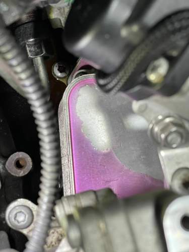

ich habe jetzt alles durchgelesen was den Kühlwasserverlust betrifft habe jetzt dieses Problem auch. Allerdings ist es bei mir so dass es 1. unten an der Trägerplatte vom Ölkühler KW verliert und kann aud dem Grund nich verstehen warum aufm Ölkühler Kühlwasser liegt? :) Der Agr Kühler scheint soweit dicht zu sein… aber wie kann dass Wasser so weit hoch kommen ? siehe Bilder wäre für jede Hilfe sehr Dankbar ach ja er verliert auch bisschen Kraftsoff auf der Fahrerseite konnte bis jetzt den Fehler auch nicht Feststellen. @Arni 1984
Danke im voraus
8712331a-83d3-458b-b0ef-96a0096251f9
22f767b0-f210-43d9-b710-87c907c10cdf
A4be1cc0-f204-4a98-8370-1c9575130421
Das Absperrventil ist definitiv defekt. Wasser sammelt sich unten im V. Das frische Kühlwasser oben auf dem Ölkühler kann von dem dünnen Kühlwasserrohr, welches in den Zylinderkopf und zum Ausgleichsbehälter geht kommen. Mit zunehmenden Alter werden die “Rohre” spröde und brechen. Könnte aber auch vom AGR Kühler kommen
Wenn Du Druck aufs System gibst, solltest sehen wo rauskommt.
Wegen dem Dieselverlust, musst mal ein Bild posten.
Achso wenn Du das Absperrventil wechselst, mach die Dichtung vom Ölkühler und unter der Trägerplatte auch gleich mit
Am regelventil hatte es vor nem monat verloren gehabt hat man auch deutlich gesehn gehabt wie es raus tropft( mit Kamera natürlich ) also sperrventil/regelventil wurde erst neulich gewechselt jetzt drückst unten an der trägerplatte raus. zu dem dünnen külwasser rohr, der sitzt ja weiter weg vom ölkühler oder welchen meinst du da genau ? kannst du mir das mal bitte zeigen. Der Dieselverlust liegt seitlich auf dem Ventildeckel, wo die Glühkerzen stecken…
Edf52e1a-531d-424d-8e97-098f57986850
Hast Du das selbst getauscht, oder war das eine Werkstatt?
Normalerweise macht man den Ölkühler und die Trägerplatte runter und tauscht die Dichtungen. Man kann den Ölkühler auch drin lassen, aber das ist meiner Meinung nach Murks, 1. wegen den angesprochenen Dichtungen und 2. Kommt man nicht gescheit zum Reinigen an die Dichtflächen. Beim Einbau kann auch durch Verkannten ein Montagefehler entstehen.
Das Kühlmittelrohr und die anderen Stellen die in Frage kommen, habe ich Dir markiert.
Einfach mal das System mit 2 bar abdrücken und mit der Kamera schauen, wo es rauskommt.
Dass die Ölkühlerdichtung durch ist glaub ich weniger. Ich vermute eher einen Montagefehler. Aber alles reine Spekulation…
Wirst nicht Drumherum kommen das Saugrohr nochmal runter zu nehmen.
Nächstes mal die Einlasskanalöffnungen abdecken. Wenn da eine Schraube reinfällt, hast den Jackpot ;)
Zur Undichtigkeit Kraftstoff. Wenn vorher alles dicht war, mit Bremsenreiniger sauber machen, laufen lassen und schauen wo es her kommt. Entweder Einspritzleitung nicht richtig fest, oder Rücklaufleitung nicht richtig drauf, bzw. O-Ring am Injektor kaputt .
Sag dann mal Bescheid, an was es gelegen hat.

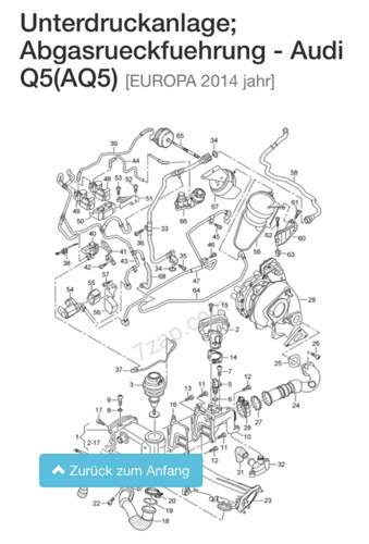

Ich fahre einen Audi Sq5 3.0BiTdi und hab einen sehr starken kühlwasserverlust sobald Druck im Kreislauf ist. Auto steht seit einer Woche in der Garage da ich nächste Woche ein Termin in der Werkstatt habe. Die Garage ist trocken nach mehrmaligen kontrollieren.
Eine freie Werkstatt die das Auto durchgecheckt hat meinte zu mir das der ölkühler und der Agrkühler getauscht werden müssen. Da es eine sehr aufwendige Reparatur ist sollte man gleich beides durchführen wenn alles schon weggeschraubt ist Kostenvoranschlag 2600€. Der Verlust des Kühlwasser war vorher sehr sporadisch mal weniger mal mehr.
Meine frage ist was ist das Regelventil/Abspeerventil ist es die Position 66 auf dem Bild?
https://audi.7zap.com/de/rdw/audi+q5/aq5/2014-751/1/131-131025/
66 und die 32 mitmachen
