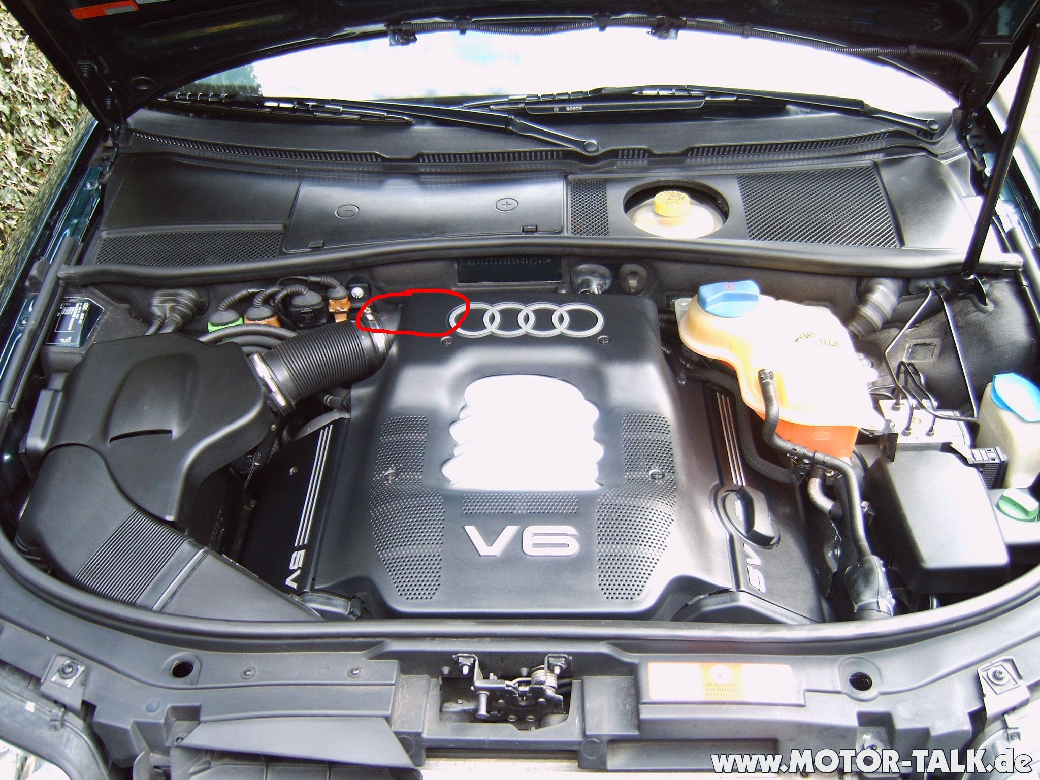

hallo,
ich hab da mal ne frage, in meinem fehlerspeicher hab ich folgenden fehler: Kühlmitteltemperaturgeber G62
Ist der nun defekt????
Wie wirkt sich das aus wenn er defekt sein sollte?
weil das auto fährt normal.
hab nur ein problem das mein standgas ab und zu zwischen ca 800-1100 umdrehungen ist.
kann das damit zusammenhängen???
vielen dank schonmal für eure hilfe!

guck mal hier ... ich hatte mein temperaturgeber vor kurzem auch gewechselt ist ne sache von 2-3 minuten und n schluck kühlwasser verlust .... das wars... hab auch n bild reingestellt in dem thema wo mann es wunderbar sieht ...

hallo,
habe den geber heute gewechselt.
das standgas ist bis jetzt wieder normal, so bei 750 denk ich mal.
so nun hab ich ein anderes problem nun steigt die betriebstemperatur nur noch auf ca 70-75 höher gehts nicht.
ich will morgen nochmal ne größere strecke fahren und mal sehen wie es dann ist aber ich denke mal das es nicht weiter steigt weil nach ca 30 km sollte die betriebstemperatur erreicht sein oder?
ist das teil was nun neu war nun auch defekt???
so noch was hab ein bissl kühlmittel verloren weil der geber anfangs nicht richtig drin war.
hab erstmal nur mit wasser aufgefüllt. was muss ich da nun noch reinkippen zwecks frostschutz???
bin heute nochmal 60km gefahren, nur ist die betriebstemperatur immenoch bei 75°C einmal war sie ganz kurz auf 80°C.
ist das teil nun defekt???

Habe gerade telefoniert, es gibt 2 Temperaturgeber!
059 919 501 ist für Fahrgestellnummer } 4B-X-200 000
059 919 501 A ist für Fahrgestellnummer 4B-Y-000 001 }
Weiß zwar nicht ob es daran liegt, aber schau mal nach, dann kann man das ja schon mal ausschliessen!
hab jetz mal geschaut, ich hab die : WAUZZZ4BZWN124490
Ich hab jetzt schon den zweiten drin gehabt und bei dem zeigt es gar keine temperatur an!
Werd wohl die woche doch mal ins autohaus fahren müssen.
Funktioniert einwandfrei jetzt!
Ich hatte mir einen bei ebay ersteigert(17 euro), der hat nicht funktionert, er hat mir dann einen anderen zugeschickt, hat auch nicht funktioniert!
Jetzt war ich direkt bei audi, hab dort einen gekauft, (27 euro) und es funktioniert einwandfrei!
Also lieber ein paar euros mehr ausgeben!

Hast du den Sensor zufällig hier gekauft??
http://cgi.ebay.de/ws/eBayISAPI.dll?ViewItem&item=120367353194Habe da auch meinen ersten her.Die Anzeige im Ki stand bei mir auch maximal bei 80°C.Aber der Wert für das Mstg hat gestimmt mit um die 88-97°C
Hab dann auch einen vom 🙂 geholt und siehe da alles bestens.
Vorallem Kühlerfrostschutz auffüllen.Wenn da ein Schnapsglas raus läuft ist es viel.Das sieht man im Ausgleichsbehälter gar nicht das da was fehlt.

ja genau da hab ich ihn her. liegt vielleicht an den seinen gebern. ich musste allerdings etwas mehr kühlerfrostschutz auffüllen weil mein geber nicht richtig drin war ist beim fahren fast alles rausgelaufen.
