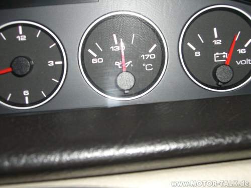

Im Anhang ein Bild was ich mit "richtig treten" meine..😁
Gruß, Lars
Oeltemp-lausitzring
Lars deine Battanzeige zeigt aber etwas zu viel an oder war der Motor am laufen?

Ja, Motor lief natürlich.
Nach extremen Belastungen lasse ich ihn immer etliche Min laufen, damit die Wapu noch schön das heiße Wasser aus der Nähe der Kopfdichtungen schaufeln kann und das Öl auch unter 100° Grad kommt.
Versteh auch nicht warum gerade am Lausitzring die Fahrer die Karren in die Boxengasse jagen und abstellen..😕
