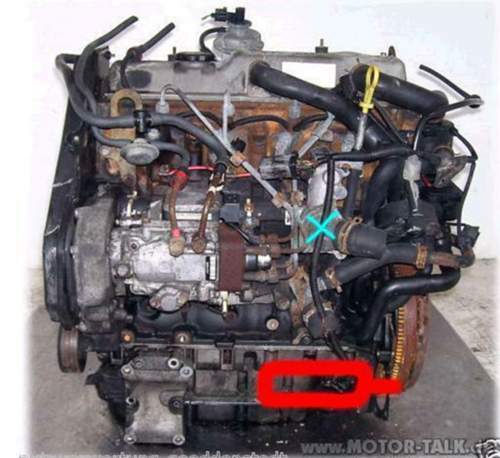

Öffnungstemperatur 86 bis 92°, je nach Thermostat !
Sitzt hier, auch, wenn der abgebildete Motor ein TDDI ist.
Zum Überprüfen, nach einem Kaltstart darf der untere Kühlerschlauch nicht warm werden.
Das wird Er erst, wenn das Thermostat öffnet, und von oben die heiße Kühlflüssigkeit durch den Kühler nach unten strömt.

komme ich denn da überhaupt ran? müsste ja recht tief im motorraum selber liegen, oder?
Ist es da leichter von oben oder von unten ranzukommen?
Die Thermostaten selber gibt es ja für günstiges Geld in der Bucht, gibt es da qualitative Unterschiede? An sich ist die Funktionsweise ja recht simpel.
Wenn Du den Ladeluftkühler ausbaust, kommst Du da von oben problemlos ran.

Nein, nicht ausbauen 🙂
Erst feststellen, im eingebautem Zustand, ob das Thermostat funktioniert.
Kalten Motor starten, laufen lassen. Ideal ist, wenn man vor dem Starten das MFI auf die Wassertemperaturanzeige einstellt. Dann kann man Grad genau verfolgen, wie der Motor wärmer wird.
Normal steigt die Temperatur beim Fahren dann stetig an, bis Sie bei etwa 86 - 88° stagniert. Das ist dann der Zeitpunkt, wo das Thermostat langsam öffnet. Ein weiterer Anstieg dürfte es bei den momentanen Temperaturen kaum geben. Dazu entwickelt der Motor zu wenig Abwärme.
Solange das Thermostat noch geschlossen ist, ist der obere Kühlerschlauch heiß, der Untere nur lauwarm. Bei offenem Thermostat sind dann Beide heiß.
