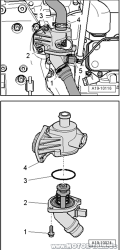

Das ist dann aber wahrscheinlich nix was ich so ohne Weiteres selbst tauschen kann? Man bedenke meine mangelnde Übung. Ich hatte in zwei Werkstätten schon gefragt was ein Thermostatwechsel kosten würde und sie veranschlagten beide zwei Arbeitsstunden. Außerdem sagten beide man müsse das komplette Gehäuse vom Thermostat tauschen. Klingt also nach ner echten Fummelei.
Kann das ein Anfänger?
Welches Bj hat dein Fz. und welcher Motor ist verbaut am besten den Motorkennbuchstaben.
Ich schaue dann nach was es kosten darf.
Es ist ein 2.0 ALT aus 2002, 1984 cm3, 130 PS, 96KW.
Danke
Laut Herstellervorgaben 190 ZE fast 2 Std.
Laut Leitfaden muß das Saugrohr dafür raus der Motor hat eine Kennfeldkühlung.

Hatte das Auto heute in der Werkstatt und habe das Thermostat tauschen lassen (225,-€). Nun zeigt mir die Anzeige wieder wie gewohnt 90Grad an. Zwar hatte ich nach der ersten Fahrt danach ein merkwürdiges Erlebnis ( nachdem ich den Motor abstellte hörte es sich für zwei Minuten so an als sei der Mechaniker mit seinem Hammer noch unter der Motorhaube eingesperrt und versucht sich frei zu hämmern) aber die Ausgangsfrage ist, dank Eurer Hilfe jetzt erstmal geklärt.
