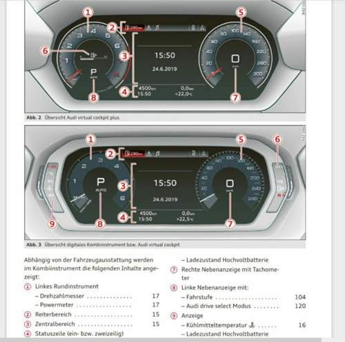

Okay, ich ging bisher davon aus, dass es nur das digitale KI und das VC plus gibt.
Dann sind die Einstellungen/Ansichten beim digitalen sehr eingeschränkt.
Irgendwie bin ich nicht sicher, dass es einen Unterschied gibt zwischen "Digitalem Kombiinstrument" und "Virtual Cockpit" (ohne plus). In der Betriebsanleitung sind nur zwei Versionen abgebildet und die eine fasst beides zusammen ("Digitales KI bzw. Virtual Cockpit"😉.
Auch in der Preisliste heißt es beim Virtual Cockpit "ohne Mehrpreis", d.h. es sollte serienmäßig sein. Der Unterschied besteht offenbar nur in den Anzeigemöglichkeiten. Und da ist die View-Taste tatsächlich nur beim VC und VC plus beschrieben, nicht aber beim digitalen KI. Ob das jetzt tatsächlich mit dem Hybrid zu tun hat oder mit einer Ausstattungsversion weiß ich nicht. In der Preisliste ist das VC und das VC plus jedenfalls auch für den 40 TFSIe beschrieben.
Wovon hängt es denn nun ab, ob man ein VC ohne Aufpreis oder ein digitales KI bekommt?

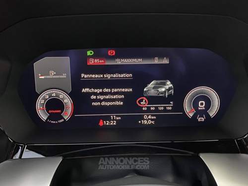

Im Virtual Cockpit Plus kann man sich nur die Öltemperatur anzeigen lassen.
Die Wassertemperatur hast du nur beim normalen Virtual Cockpit.
Gegebenenfalls bitte ein Bild posten.
Ich meine, du kannst dir im vc plus über die view Taste Kühlmittel anzeigen lassen - im vc wird es immer angezeigt. Öl hab ich noch nicht gesehen
Ja genau über die View Taste. Aber da ist ein Ölkännchen Symbol zusehen, das steht für Öltemperatur.
Kannst ja nochmal nachschauen.
Müsste so aussehen.
