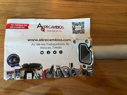

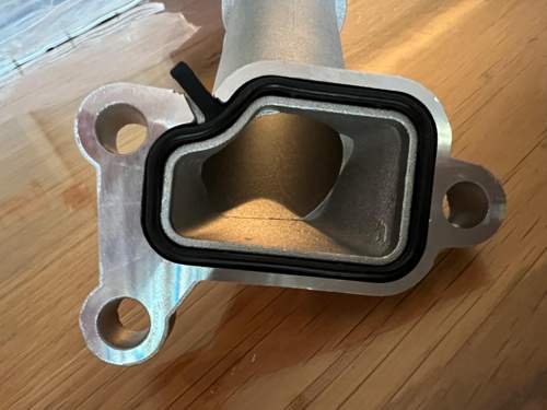

An meinem F11 BJ 2011/11 ging der Plastikstutzen kaputt( gerissen ) der zum Zylinderkopf geht.
Anbei ein Bild von den Teil, da Teil selbst habe ich schon OEM gefunden.
Ich würde gern den O-Ring wechseln der sich in dem Schlauch befindet und den Flansch abdichtet.
Der Schlauch geht Richtung Kühler
Nur finde ich diesen nicht im Netz.
Könnte mir da jemand helfen?

Es kann aber sein, dass der Dichtring nicht einzeln erhältlich ist, sondern nur der ganze Kühlschlauch.
Ok, danke.
Habe nur auch dort geschaut.
Es gibt nur das Ding als Stutzen ohne den ganzen Schlauch.
Dann muss ich mir den Stutzen besorgen und gut ist.

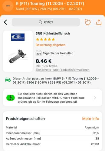

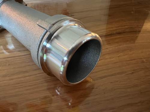

Musst mal gucken - den Stutzen soll es auch aus Alu statt Kunststoff geben, hält dann wohl ewig...
z.B. bei ditupa
@Schwimmer schrieb am 21. August 2025 um 14:37:56 Uhr:
z.B. bei ditupa
Die Frage wäre dann jedoch, warum man dort 33€ für ein Teil haben will, was es andernorts bereits für €10,57 gibt. (Gleicher Hersteller des Bauteils)
na , den Preisvergleich muss schon der machen, der es kauft
Könnt ihr bitte klare Worte sprechen? 😜
Geht es hier um das 3RG81101?
