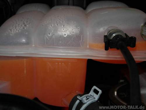

1000km nachdem mein FFH den zu niedrigen Kühlmittelstand aufgefüllt hat, sieht es im kalten Zustand so aus...
Ist das nun MIN oder MAX???

Weder noch. Das Auto ist zum Zeitpunkt des Fotos in Schräglage. Der Kühlmittelstand ist aber erkennbar über Min. und wird auch nicht über Max.liegen. Genau richtig im kalten Zustand.

Ich würde sagen - Tendenz steigend. 😁
