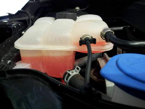

was haltet ihr von dem Kühlmittelstand an meinem EB150 (siehe Bild)?
Ist der nun unter MIN oder doch MAX oder was auch immer???

min
War bei meinem auch so. Hab dann nachgefüllt.
Die Behälter bei Ford sind komisch.
Auch beim Mondeo sieht es aus als wären da zwei Kammern.
Füll das mal auf, bei kaltem Motor auf kurz vor MAX.
Wenn es dann so bleibt ist alles in Ordnung.
Hatte das auch bei den Neuwagen, dass ich sowohl bei Wasser als auch bei Öl einmal was nachfüllen musste.
bei mir war der Kühlmittelstand auch in etwa so (10 bis 15mm unter der Min. Markierung), ich habe den Stand dann wieder ergänzt. Da ich das nach 1 Jahr ungewöhnlich fand habe ich bei der Durchsicht vor 3 Wochen darauf hingewiesen. Bei der Dichtigkeitsprüfung ist dann herausgekommen, das sich ein Marder am Kühlschlauch vergangen hat und der an mehreren Stellen zerbissen wurde. Der Schlauch ist direkt hinterm Motor ganz oben, sieht man wenn das Ansaugrohr ausgebaut ist. Dort ist relativ viel Platz und ein Marder kann dort sehr gut über das Loch in der Unterbodenabdeckung bzw. über die Radaufhängung reinsteigen. Also Kühlmittelverlust ordentlich prüfen!
da frage ich mich doch ob dein marder auch bei mir war. Gleiche Stelle.
Oder ist das etwa ein werkseigener fehler von Ford , den sie uns als Marderbiss verkaufen.?
Steht das Fahrzeug so schief, oder ist der Kühlmittelbehälter so schief drin?

Moin zusammen,
das Fahrzeug steht absolut gerade in der Garage, der Kühlmittelbehälter ist schief drin.
Helft mal bitte meinem Kfz-technischem Laienverständnis auf die Sprünge. Die beiden Schläuche an der kleinen, oberen Kammer wo kommen die her? Ist das quasie der "Rücklauf"? Hat diese Kammerstruktur des Behälters irgendeinen Sinn? Meines Erachtens hat der Teil Kühlmittel in der kleinen Kammer nie die Chance, in der großen Teil zu schwappen.
Für die, bei denen der Marder Hand angelegt hat (will ich bei mir nicht ausschliessen), was habt ihr bezahlt?
Werde morgen früh beim FFH reinschauen.
Und Danke für eure Tips!

So, Auto steht seit heute früh beim FFH.
Zwei Mechaniker haben voneinander unabhänig nach Lecks gesucht und nichts gefunden. Kühlsystem wurde abgedrückt, keine Leckstellen zu erkennen. Druck/Pegel ging beim Abdrücken auch nicht runter. Fazit vom FFH: alles schön dicht. Tja, wo ist das Kühlmittel nun hin? Verdunstet sowas?
