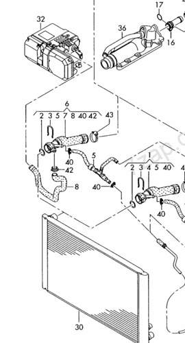

Ich hab in 2018 ein Rücklaufschlauch von kuhlmittel erneut weil die kaputt gegangen ist... leider is die nach kleine 5000 km, heute wieder kaputt gegangen?! Wenn man für die wagen steht, linker seite, zwischen luftfilter Gehäuse und motor, sitzt ein schlauch ab kühler nach hinten/untern geht, nach standheizung...

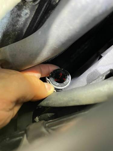

Jetzt, wo ich es mir genau ansehe (bilder 2) ... sieht es so aus, als wäre der Schlauch abgeschossen, aber nicht abgerissen ist?!

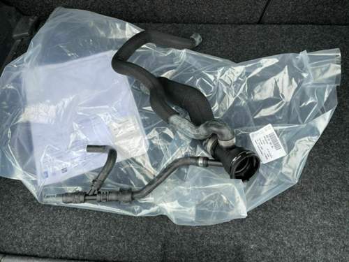

Bilder 3 und 4 is die altere die komplett durch war, in 2018..

Du hast recht. So wie das aussieht, ist der Schlauch nur abgegangen und nicht defekt. Evtl. hat die Schlauchschelle nicht die richtige Größe, oder er war von Anfang an nicht richtig montiert.
Entlüften kann ich morgen mal nachsehen. Aber ich glaube, da war nichts bestimmtes zu beachten. So wie bei den anderen halt auch.
Die Schelle hat den Schlauch nicht gehalten... war beim alten auch eine Klemmschelle drauf oder eine Federbandschelle?
Da sitzt viel Druck auf dem System, Federbandschellen sind da besser. Aber immer die richtige Größe nehmen, sonst geht der Schlauch kaputt.

Keine Schraubschellen benutzen! Die drücken in den Schlauch und beschädigen ihn.
Es gibt Schaubschellen mit einem Extrablech zum Schutz der Schläuche, aber das sind andere als auf dem Bild. Die kleine Lasche an der Verschraubung kann sich ganz böse in den Schlauch drücken.
Wenn du es richtig fest haben möchtest, nimm "Ohrklemmen" (Quetschschellen). Die sind allerdings nur einmal verwendbar und man braucht eine Spezialzange zum festmachen.
Edit: Hatte oben im ersten Beitrag zweimal das gleiche geschrieben.... Klemmschellen und Federbandschellen sind das gleiche :-(. Meinte oben auch die Quetschschellen. Das kommt davon, wenn man abends noch am Handy tippt und gleichzeitig TV schaut.
Die originalen Federschellen halten oft nicht mehr richtig, die kann man ruhig mal erneuern.
Andererseits kann das aber auch andere Ursachen haben, vielleicht mal nen CO Test machen, ob nicht doch Abgase ins Kühlsystem gedrückt werden.
So... leider is die plastiek abgebrochen wo die schlauch fest sitzt... ich muss komplett nummer 6 bestellen... das is dan komplett mit klemmen usw... hoffe das es noch zu bestellen ist!
In bilder 2 sieht mann das abgebrochene plastiek IN die schlauche..
