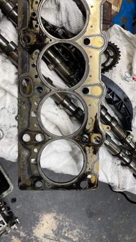

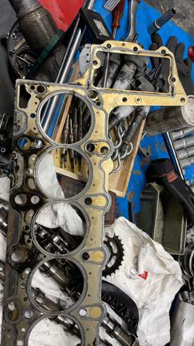

So Auflösung:
1. Das System wurde abgedrückt, und es wurde auch ein Drucktest durchgeführt. Ich habe extra persönlich nochmal gefragt. Das war unauffällig. Der Kühler, die Schläuche, es wurde wirklich alles geprüft. War alles sauber.
2. Im Motor war wohl (wieder) ein Fremdkörper. Genauer gesagt im Zylinderkopf. Hatte Glück, das dort nichts passiert ist. Mein letzter Motor ging schon hoch aufgrund Fremdkörper. Wo wir bei Zylinderkopf sind: Das eine Ventil war voller Kühlflüssigkeit. Das darf da laut Werkstatt aber gar nicht hin.
3.Die Bolzen bzw. die Schrauben, die den Zylinderkopf und den Block verbinden waren wohl nicht richtig fest. Die gingen laut Werkstatt viel zu einfach auf, obwohl diese wohl "kaum aufzubekommen sind". Schwierig wie ich finde. Die Dichtung ansich war wohl okay.
4. Am Zylinderkopf wurde wohl nicht unbedingt sauber gearbeitet. Das wurde jetzt korrigiert. Ich soll jetzt 1.000 km mal piano fahren, und dann nochmal zum Ölwechsel kommen. Bin echt enttäuscht vom Instandsetzer, das sowas passieren kann.

Kurzer Einwand: die ZKD kann nicht ok gewesen sein wenn die Schrauben nicht korrekt angezogen waren, haste Bilder von der ZKD?
Und welches Ventil war voller Kühlflüssigkeit?
Im Anhang mal die Bilder. Wie gesagt, bewerten kann ich das selbst nicht. Ich höre da auf die Werkstatt.
PS: Der Motor hat ungefähr zwischen 25.000 und 30.000 km (müsstens sein) drauf. Die Innereien sind laut Instandsetzer alle neu gewesen.
