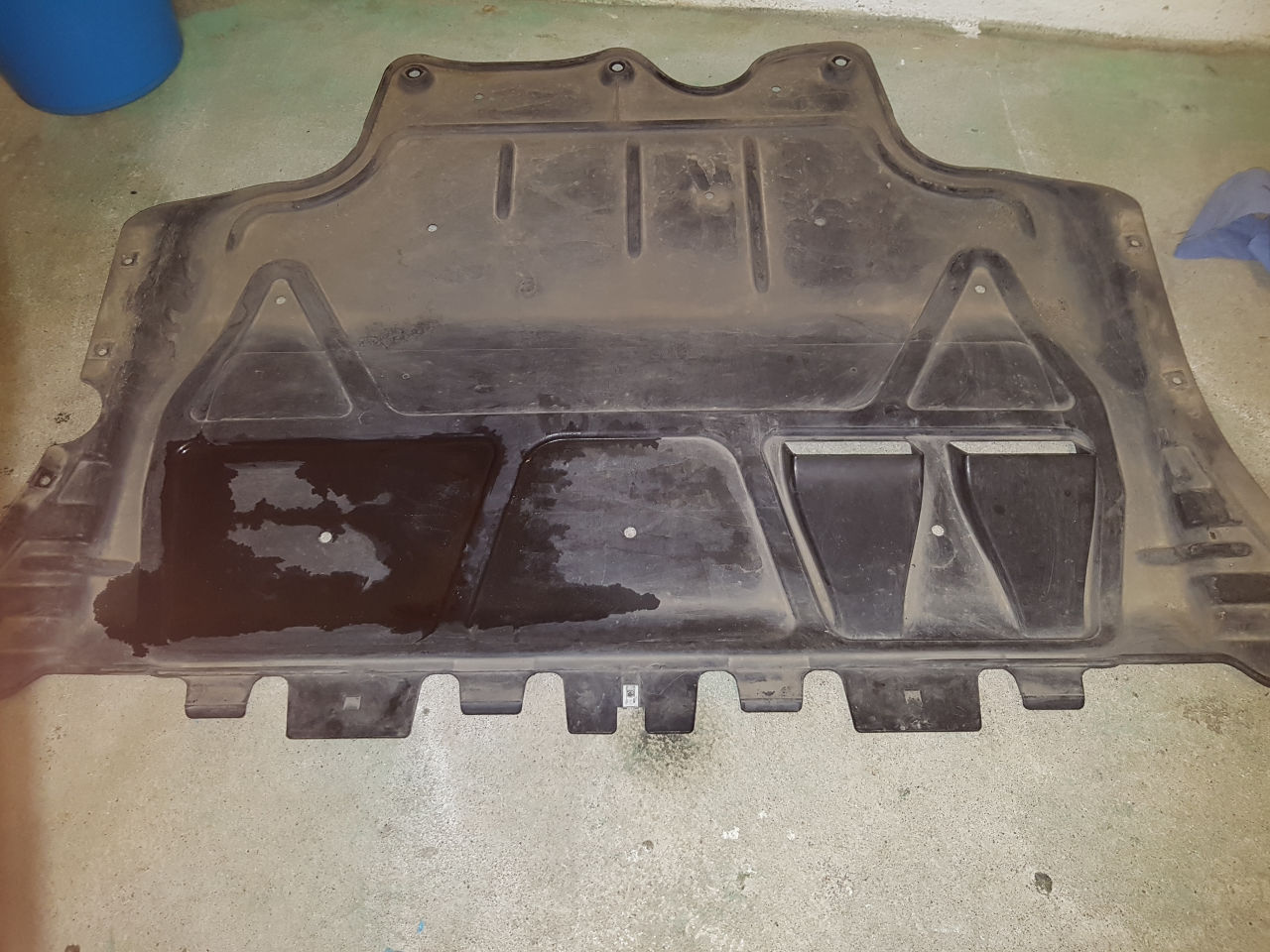

seit kurzem habe ich folgendes Problem bei meinem 1.8 TFSI Handschalter.
Fahrzeug ist kalt, wird gestartet und normal (nicht unter Volllast) warmgefahren. Die Kühlmittelanzeige geht nach einiger Zeit auf die üblichen Vier Strichen hoch.
Nach einiger Zeit geht die Anzeige erst auf 3 Striche zurück.
Desto länger ich fahre umso weiter geht die Anzeige bis auf 2 Striche runter.
War scho beim "freundlichen" Fehlerspeicher auslesen, leider ohne Erfolg. Kann mir auch nicht helfen.
Ich soll es erstmal beobachten und weiter fahren.😕
Laut VCDS geht die Kühlflüssigkeit bis auf 55 Grad zurück.
Kennt jemand das Problem?

" Das Wasser würde sich bei Neuwagen noch verteilen"......ich schmeiß mich weg, aber jetzt ohne Quatsch, diese Aussage habe ich jetzt schon öfters gelesen.
Ich glaube so langsam daran, dass die Zentrale scheinbar die Händler auf diese Aussage schult um hier nicht offiz. Nachbessern zu müssen.
Wenn's schlimmer wird sieht es dann so aus wie bei mir, da lief es schon am Motor/Ölwanne runter:
Klick
Klick
Es ist einfach nur eine Frechheit sowas zu bauen und dann den Kunden im Schadensfall im Regen stehen zu lasse.
@Striker1989 schrieb am 25. November 2018 um 19:09:15 Uhr:
Hier mal ein Bild von weiter weg
Das Bild wurde von unten gemacht, da man von oben es nicht erkennen kann
Danke dir
Ich kann nur jeden raten, solange noch Garantie auf der Karre ist, schaut euch besagte Stelle näher an und beim kleinsten Anschein von Feuchtigkeit, hin zum Händler und darauf drängen, dass dies über die Garantie abgewickelt und getauscht wird.
Ansonsten hat man Pech gehabt und bleibt später auf den Schaden sitzen......da wünsche ich mir manchmal Gesetzlagen wie in den USA, da könnte man solche Vereine durch Klagen nackig machen.
Für die 1100,- hätte man nen schönen Urlaub machen können.
