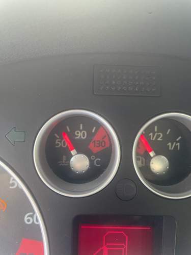

Nachdem ich jetzt endlich gefühlt alle Teile der Baugruppe „Motorkühlung“ getauscht habe, folgt nun das nächste Problem. Während der Fahrt springt meine Temperatur sporadisch auf 121 grad. Paar Minuten später dann wieder normal auf 90 grad. Lüfter laufen nicht an. Hab 2 mal den g62 getauscht. Den Thermoschalter und das Thermostat. Letzteres von Febi. Kann mir jemand weiterhelfen?

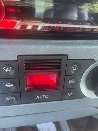

Aber der g62 liefert ja auch einen Wert an die Klima. Beim Klimacode 49 ist die Temperatur dann auch bei 121 grad. Komisch ist nur, dass wenn ich das ganze beim Kaltstart auslese, die Temperatur angeblich auch schon bei um die 60 grad liegt.
Hier zum Beispiel jetzt gerade bei einem Kaltstart. Fahrzeug stand seit Freitag Mittag.
