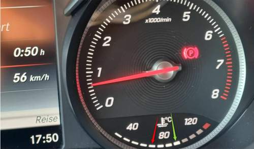

Bei meinem Benziner Mopf genau in der Mitre auf 80°C und zwar ab 79°C und bis mind. 102°C bleibt meine Segmentanzeige exakt in der Mitte bei 80°C stehen.
Siehe Bild
Bei dem Mopf ist das denke ich auch normal, dass die Anzeige unten in der Mitte steht. Hatte jetzt einen C 180 Mopf als Ersatzwagen. Der ging auch nur bis zur Mitte und blieb dann da aber.
Bei meinem C200 Benziner ging die Anzeige vorher bis zum grünen Pfeil und blieb dort wie festgenagelt. Nun ist es aber seit Anfang Oktober so, dass die Anzeige während der Fahrt bis zum roten Pfeil abfällt und dann wieder langsam hochklettert, bis das Spiel irgendwann wieder von vorne anfängt. Da er das vorher defninitv nicht gemacht hat, muss ja irgendwas nicht stimmen.
Mercedes sagt aber, dass das alles normal wäre und so lange sie nicht belegen könnten, dass es das Thermostat ist, die Garantie das nicht übernehmen würde.
Bei meinem (M274 C180) steht die Anzeige auch immer fest bei dem von dir Grün markiertem Pfeil. Ich habe das Auto zwar erst 8 Wochen aber selbst heute Morgen als es bei uns -3 Grad waren stand sie fest da.
Merkst du denn irgendwas an der Heizleistung im Innenraum? Das ist ja immer ein Anzeichen für ein kaputtes Thermostat.
Wenn das Auto im Innenraum nicht richtig warm wird würde ich das bei Mercedes bemängeln in Verbindung mit dem Hinweis das die Temperatur abfällt im Kombiinstrument.
Und wenn du die MB Garantie hast würde ich mal in einem anderen Autohaus vorsprechen.
Naja, es wird schon warm, allerdings nicht mehr so wie vorher. Habe aktuell die Heizung auf 24 °C stehen. Letzten Winter hatte ich die Heizung bei 20-22 °C stehen, sonst wurde mir das zu warm..
Hatte ich bei der Übergabe am Montag aber auch so erwähnt. Nur wie gesagt, ohne MKL wollen die nichts machen..

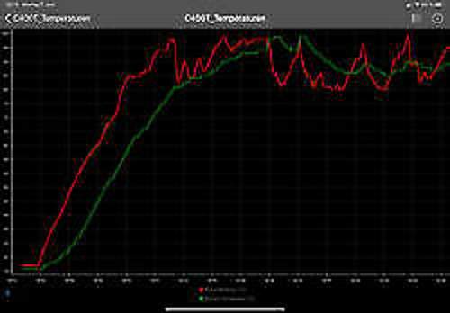

@sese304 dann läuft mein M276 doch kühler 80-100°C KW temp:
KW / ÖL Temp Verlauf

Der Regelbereich des M276 geht tatsächlich von 80 °C bis 105 °C.
