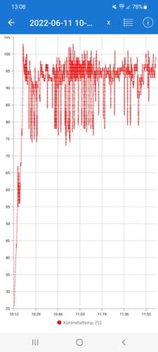

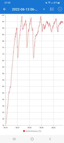

Habe jetzt mal die Temperatur aufgezeichnet. Einmal auf 150 km Strecke bei 25 °C Außentemperatur und einmal 50 km bei 15 °C.
Bei letzterem fällt die Temperaturanzeige im KI auch ab und die Heizung wird kalt. Ich denke dass die Anzeige ab 70 °C beruhigt ist.
Ich halte diese starken Schwankungen nach unten für nicht normal. Wie seht ihr das?
Hat einer mal einen Vergleich mit seinem C200 M274?

So, Thermostat wurde nun auf Garantie gewechselt. Temperaturen sehen auf den ersten Blick gut aus.
Dafür neues Problem: Macht aktuell den Eindruck, als wenn mir Leistung fehlt. ZUsätzlich ist P2279(7A) "Air Intake Leak" im Speicher, nicht löschbar. MKL ist aktuell noch aus, aber auch erst ~30 km damit gefahren.
Frage: Wird für den Wechsel des Thermostats irgendwas an der Ansaugung ausgebaut?
