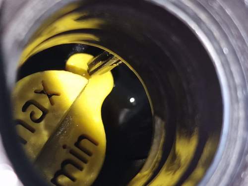

Ich habe bei meinem E61 2007 LCI vor einigen Wochen Kühlmittel nachgefüllt G48 und nach nur 1 Monat und gut über 800 KM hat der Wagen jetzt wieder unter minimum. Die Temperaturen gehen ganz normal bis 85 -93 grad ab und zu bei der Fahrt bleibt es für kurze Zeit auf 75 runter aber das ist selten. Also schwankt so zwischen 80 und 90 grad.
Ich fahr ab Morgen eigentlich weitere 500 KM hab jetzt den rest von dem fertig gemischten G48 was ich noch hatte rein gefühlt hat aber nicht ganz gerreicht. Ich hab dann Destilliertes Wasser noch hinzugefügt so um die 100 ml.
Wenn die Temps eigentlich in Ordnung sind was kann der Grund dafür sein? Ich kauf heute G48 nach und Destilliertes Wasser hab ich mehr als genug dabei ich schätze so komme ich noch durch. Bis ich vom Urlaub zurück bin.

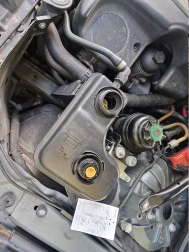

Naja bei mir ist der Behälter etwas anders als das was ich bisher bei den E60 gesehen hab ohne stiel. Das Bild ist jetzt bevor ich das erste mal Nachgefüllt habe es war gestern ungefähr gleich. Hab dann beim ersten nachfüllen mehr als die hälfte Nachgefüllt von der g48 flasche dann hab ich Heute morgen den Rest von der flasche Nachgefüllt und 100 ml Destilliertes Wasser Nachgefüllt jetzt ist es schon gut zwischen minimum und Maximum.
Bei mir isses so das ich keine Lüftungs schraube sehe hab überall schon beim ersten mal nach sehen gesucht und keine gefunden. In den ganzen Videos auf YT scheint es ja immer eine zu geben.

Der Diesel LCI 525d hat noch eine Entlüftungsschraube am AGR Thermo. Zumindest unserer.
Auch dein Behälter wie du. Gibt unterschiedliche.
Deckel ist auch ein Überdruckventil welches auch mal kaputt geht. Dann bläst der ab.

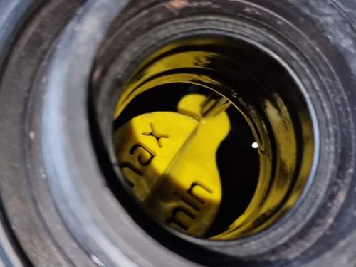

Ich habe wie schon vorher gesagt beim letzten Update etwas mehr als über Minimum aufgefüllt und naja seit dem über 900 KM eventuell noch ein wenig mehr gab es keine meldung mehr das Kühlmittel Nachgefüllt werden muss bis HEUTE! Es ist wohl wieder unter Minimum.
Ich hab die letzten male vor 900 KM öfter überprüft und die Temperaturen waren imemr zwischen 80 - 90 Grad was ja normaler ist wie es aktuell aussieht muss ich wieder nachprüfen. Was könnte denn nun das Problem sein? Wenn was undicht wäre müsste es schneller leer gehen als die 900 KM wobei man bedenken muss das dass letzte mal auffüllen der 19te September war. In der Zeit bin ich nicht jeden Tag gefahren der stand natürlich auch ab und zu mal.
Ich kann halt nur Auffüllen, mehr nicht.... Was ich aber aufejdenfall sagen kann ist das der Wagen im Stand kein Kühlmittel verlust hat und somit eigentlich auch nichts undicht sein kann da ich ja mehrmals im Stand über Tage ohne den Wagen zu bewegen nachgeschaut habe ob das Kühlmittel weniger wird und das tat es nicht.
