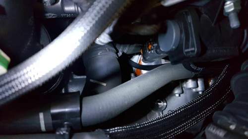

wir haben gestern an unserem MK4 - 11/2018 - knapp 18.000km 1,5l Eco Benziner / 8AT festgestellt, das der Kühlmittelbehälterstand stark abgesunken ist. Am Motor rechts sind Minipfützen oranger Kühlflüssigkeit vorhanden...
Nachdem ich die Motorabdeckung abgenommen habe, wurde nichts entdeckt.
Nächste Woche ist Werkstatttermin wegen zahlreicher Updates und Probleme.
Ist das Problem bekannt, schon jemand ähnliche Erfahrungen gemacht?

Neue Infos, Haarriss im Verteiler / Schlauchmodul neben Zylinderkopf (näheres erfahre ich heute Nachmittag vor Ort), außerdem noch ein Stoßdämpfer neu hinten rechts (nach 18.000km), hatten wir ja auch schon öfter hier...
Und 9 Softwareupdates inkl. Rückrufaktion Bremsassistent (Fahrzeug ist beim gedrückter Fußbremse gerollt).
Ein Wahnsinn für einen Neuwagen, der war nach 14 Monaten schon 2,5 Wochen in der Werkstatt, was sind wir froh über 7 Jahre Garantie...
