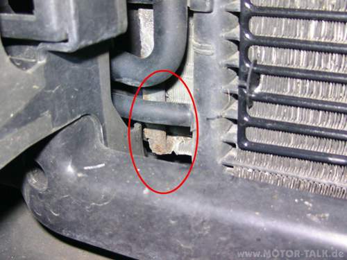

Zuerst würde ich mal den Kühler überprüfen. Die werden gern undicht an der Dichtung des Wasserkastens zum Kühlernetz. Dann alle Schläuche und deren Verbindungen. Vor allem da wo die Schläuche auf Alustutzen sitzen da bildet sich gern Korrosion.

Machts doch nicht so kompliziert Leute. Ist mit hoher Wahrscheinlichkeit der Kühler weggegammelt. Lass ihn mal hochheben und den Kühler an den Anschlüssen auf Gammel checken. Da wird sicherlich was undicht sein. Bei mir war er am Wasserrücklauf durch und hat ordentlich getropft. Kühlertausch beim 🙂 hat knapp über 400€ gekostet. Wenn er nur so wenig Wasser verliert, dann sollte sich das bei einer Druckprüfung auch kaum bis gar nicht bemerkbar machen.
