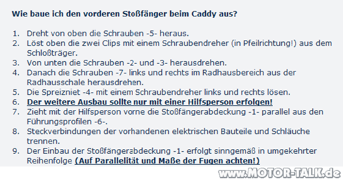

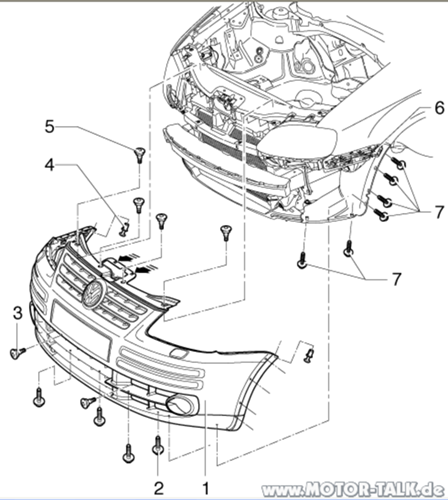

Hallo Michael
Die Stoßstange geht ganz einfach ab!
Viktor
Stossstange-abbauen-2
Stossstankge-abbauen-1

Die Stoßstange kann dran bleiben!
Der Rahmen mit den Lüftern muss ab(4 Schrauben),
dann den Kühler an der Oberseite nach hinten ausrasten und nach oben abnehmen.
Grüßle!
