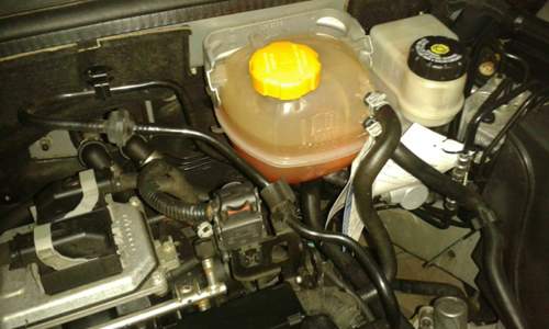

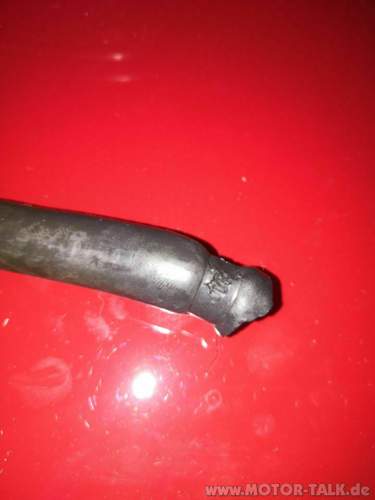

Moin, mir hats heute nen Kühlerschlauch zerlegt. Nun war ich grad bei Opel und wollte einen neuen kaufen. Leider gibts den wohl nicht mehr. Was ist das denn bitte, so alt ist das Auto nicht!? Was macht ihr wenns euch die Schläuche zerlegt? Kann doch nicht sein das ich sowas vom Verwerter holen muss.
Hat jmd evtl. nen Tipp wo ich diesen Schlauch -13231455- NEU erwerben kann?

Hab jetzt den Schlauch ca. 2cm gekürzt und wieder draufgesteckt. Sollte wohl gehen so oder meint ihr der Schlauch platzt gleich wieder wegen Altersschwäche?

Ich denke, die 2 cm weniger machen nix aus. War der Schaden ein Riss oder Schnitt?
Edit: ich weiß, ist eigentlich unlogisch, aber: anderen OPEL-Händler probieren?
War ein kleiner Riss. Hab gestern noch einen Schlauch bei "ersatzteile orig" bestellt und bis jetzt noch kein Storno bekommen, vlt. klappts ja. Das mit Stahlgruber ist natürlich auch ein super Tipp! Danke
