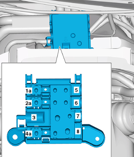

Jeder Lüfter ist einzeln abgesichert.
Im Wasserkasten unter dem Fremdstartanschluß sind 2 Blattsicherungen für die Lüfter die schau mal als erstes nach.
Da für muß man aber einiges abbauen.
Wo genau sind diese Sicherungen?
Stehe gerade davor.
Wenn beide Lüfter laufen dann sind die Sicherungen auch ganz.
Es läuft nur einer.
Ich schau mal genau nach moment.
Wasserkasten mitte unter dem Deckel.
Es sind so flache Blattsicherungen.
Wo der Behälter für die Bremsflüssigkeit ist?
Ein Foto wäre toll.
Ein Bild habe ich nicht.
Dieses habe ich gefunden.
Links neben dem Bremsflüssigkeitbehälter.
1A und 2A sind die Sicherungsplätze der Streifensicherung.
Je nach Ausstattung: 40 A, 60 A oder 80 A wenn man sie abschraubt steht die Amperezahl auch drauf.
Sicherungstraeger-im-wasserkasten

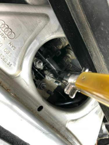

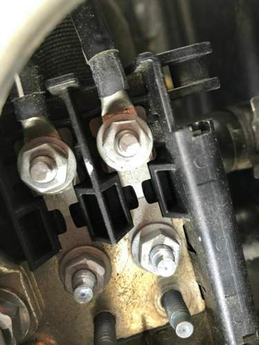

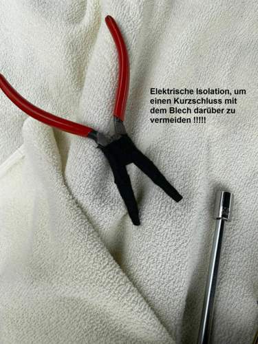

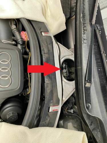

Hier nun die Fotos.
Deckel ab.
Blech durch.
Mit Messer geht.
