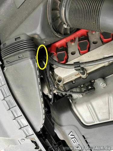

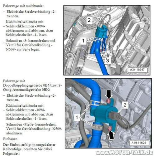

Das eine angehängte Bild ist aus einer Audi-Anleitung, die beiden anderen Bilder hatte ich vorhin von meinem 4G gemacht.
Ich denke, ich sollte diese Ventil ersetzen.
Ist es das, was ich auf dem Bild gelb markiert hatte?

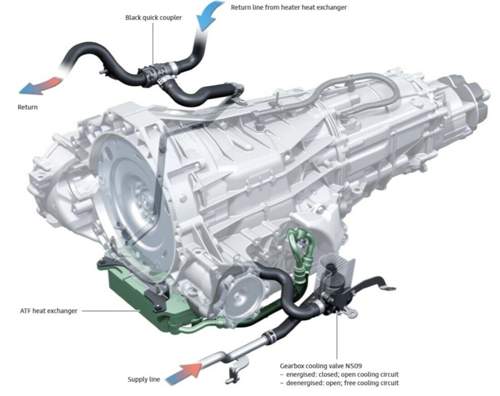

Ventil für Getriebeölkühler N509 (A6 4G 3.0 TFSI vom 23.09.2011).
Weiß jemand die Teilenummer oder kann mir ein Foto (auch aus dem Internet) zeigen?
Ich hoffe das wird helfen.
https://static.nhtsa.gov/odi/tsbs/2013/SB-10053889-6593.pdf
Vielen Dank für die Info.
Dann muss ich nur noch rausfinden, wo dieses Ventil bzw. der Stecker ist.
Weißt Du das auch?
Im Bild unten.
N509

Jetzt vertehe ich auch, warum in der VW-Anleitung folgendes steht:
Geräuschdämpfung hinten ausbauen (!!!)
usw.

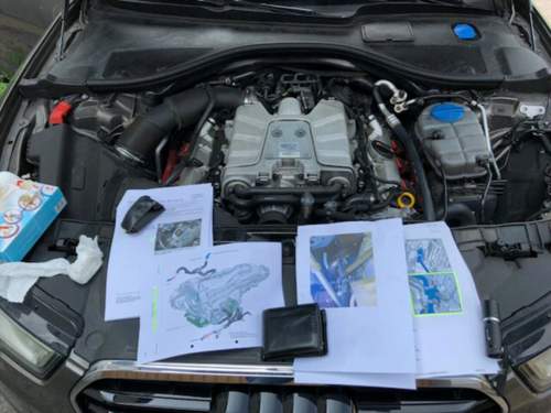

Ich finde dieses Ventil einfach nicht.
Bilder verglichen, Leitungen gesucht und Schläuche verfolgt.
Ist das auf der Fahrerseite oder doch Beifahrerseite?
Eher vorne oder eher hinten?
Sieht man das von oben?
Muss etwas weg, bevor man das Ventil oder den Stecker sieht?
Ich habe gerade mehr als eine Stunde gesucht.
Bitte um Hilfe.
Vielen Dank
Rainer
Laut dem Bild müsste es im Bereich des Getriebeölfilters sitzen.
Ich bin ja nun wirklich kein Anfänger, aber wo ist der denn?
Ich hab zwar keine große Ahnung aber wenn ich mir die Zeichnung anschaue, kommt man da von oben nicht ran. Da muss unten der Schutz (Geräuschdämpfung hinten?) ab und dann hat man IMO eine Chance.
Edit: Der @Arni 1984 sollte das doch bestimmt wissen.
Unter dem Auto Fahrerseite. Neben der Getriebeölwanne ,hinter der Antriebswelle.Da ist so ein Kunststoff Deckel ähnlich dem Motorenölfilter. Nur kleiner.
