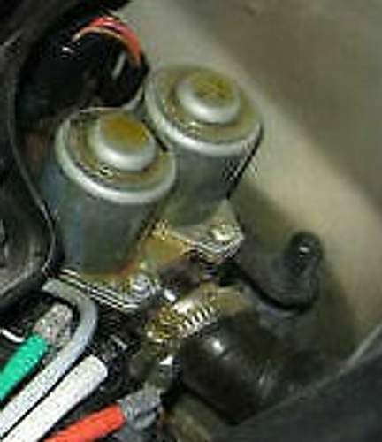

Festgestellt, dass neben dem K40-Modul alle 2 Sekunden ein Klicken zu hören ist. Da sind Schläuch, vermutlich von Klima, mit so ne Art Ventil drauf. Da klickt es drin. Vielleicht normal.

Das Klicken ist vermutlich das Duoventil, das soll so.
Der Name könnte passen. Grad mal ein Bild gefunden.
Da bin ich beruhigt, wenn das Klicken normal ist.
Modul
Es gehört zum Heizkreislauf und ist getaktet.
