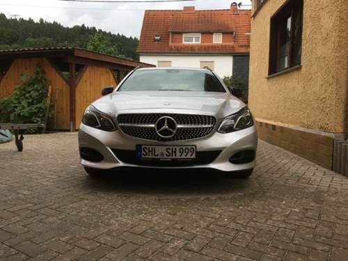

Guten Abend zusammen, ich brauche mal eure Meinung oder Erfahrungen, hat jemand bei seinem Modell schonmal den kühlergrill ausgetauscht gegen ein diamantgrill ? Ich wollte mein avangardgrill tauschen gegen einen diamantgrill, Wenn ja wie ist der Aufwand und gibt es eine Anleitung dazu? Hätte Villt der ein oder andere ein Foto? Mit freundlichen Grüßen
Wie versprochen die Bilder, waren 3 Stunden Arbeitsaufwand,, also ohne Abbau der stossstange geht es nicht

Den Stern ausbauen ist klar, die Lamellen sind nur geclipst, der Chromrahmen bleibt unangetastet.
Zum Ausbauen braucht man 1-2 Plastikkeile und man kann den Zugang durch den Stern nutzen, so würde ich es zumindest probieren.
Die Verkleidung ist auch nur geclipst, wenn die dann mal drausen ist, dürfte der Einbau im eingebauten Zustand der Stossfängerverkleidung, kein Problem sein.
Ansonsten, die Anleitung zum Ausbauen der Verkleidung im Anhang.

Beim Avantgarde der Chromrahmen muss ab und der ist von hinten mit 4 sehr kleinen Schrauben befestigt weil dahinter sich 4 Nieten befinden die Stoßstange und grill zusätzlich verbinden

Es ist definitiv unmöglich, den Diamant-Grill (oder einen anderen) beim MOPF Avantgarde oder AMG ohne Abbau der Stoßstange zu tauschen. Erstens ist der Grill einiges größer als die Öffnung und muss daher zwingend von hinten in die Stoßstange eingebaut werden. Zweitens ist die Chromleiste - wie schon erwähnt - von hinten verschraubt, was man ohne Abbau auch nicht zerstörungsfrei runter bekäme.
Ein Tipp zum Diamantgrill, ich musste bei mir an den Stellen unterhalb der Haltelaschen etwas Material abtragen (Stechbeitel), damit die Stoßstange mitsamt Grill nah genug an die einstellbaren Halterungen ran geht, da sonst ein sehr großes Spaltmaß vorne zwischen Stoßstange und Motorhaube gewesen wäre.

Die Laschen sind am Grill, werden seitlich eingeschoben, siehst du dann wenn es so weit ist schon.

Also der grill ist mehrfach genietet,, ist so schon Bissel gefummel der Ausbau, aber geht auch, 3 Stunden Arbeit ohne Hebebühne,
