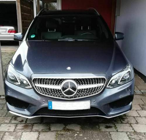

Wie versprochen die Bilder, waren 3 Stunden Arbeitsaufwand,, also ohne Abbau der stossstange geht es nicht

Bei dem Stern Problem kann ich leider nicht weiterhelfen, mein Originalstern hat gepasst.
Der Umbau hat bei mir ca. 3-4h gedauert und ich bin nicht vom Fach.

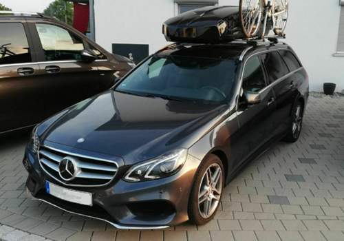

Vorher
Nachher
