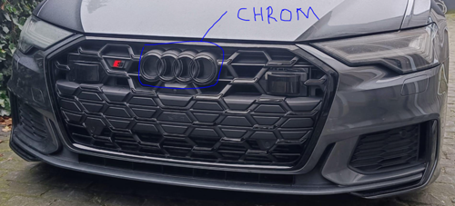

könnte mir jemand eine Teileliste für den Umbau auf Facelift A6 C8 2024 schicken.
Es gibt hier zwar schon mehrere Listen, aber für mich sind die etwas verwirrend.
Hier mein Wunsch.
Bild 1
Ich schicke ein Foto wie mein Grill aktuell aussieht. A6 BJ 2022
(ich will nur den Grill tauschen, nicht die Lüfter (links/rechts))
Bild 2
soll zeigen wie ich es gerne hätte.
Ich hätte gerne den schwarzen Grill, aber mit Chrom Audi Logo.
und statt dem Quattro Logo das Rote S,
Falls das Quattro Logo und das Rote S möglich sind, dann würde ich auch beides nehmen.
Vielen Dank euch.
lg
HP

Bild 1
Bild 2
Dann liess dich hier ein.
https://www.motor-talk.de/.../...-umbau-auf-facelift-t7955463.html?...
Das Silbertablett ist mir ausgegangen.
[Von Motor-Talk aus dem Thema 'Umbau auf Facelift 2024 Audi A6 C8 55 TFSIe' überführt.]
Kenne ich, Habe ich durchgelesen! Ist für mich leider kein Silbertablet.
Aber ich würde mich über eine Liste freuen, falls dir das leichter fällt und du da alles raus liest.

Wenn du den Thread kennst, dann hast Du ihn nicht gelesen.
Die Liste die du suchst ist auf Seite 1.
Aber wenn Du das schon nicht hinbekommst, dann wird das mit dem neuen Grill nichts.
