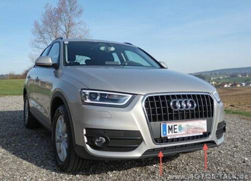

hat schon jemand seinen schwarzen Kühlergrill gegen den mit vertikalen Chromstreben ausgetauscht? Was kostet dieser Tausch? Passen die Aufhängungen überhaupt?
Möchte eigentlich den Kühlergrill mit vertikalen Chromstreben. Leider ist der nur in Verbindung mit dem S line Exterieurpaket und dem Optikpaket Offroad Audi exclusive zu haben. Beide Pakete möchte ich eigentlich nicht. Beim S line Exterieurpaket stört mich die Vollackierung (möchte die Kontrastlackierung) und in der Offroad-Ausführung stören mich die Räder (ab 18'' + gewaltiger Aufpreis).

Original geschrieben von Wibsi
Servus, normale Frontschürze und Single Fram mit Chrom, schaut gut aus..
.. hast du das Foto beim Händler gemacht?
So soll mein Q3 auch aussehen, nur in Silber 😁
Foto ist nicht von mir (von TonigolQ3).

Man kann auf jeden fall den Grill auf s-line umrüsten ohne neue Stoßstange, Parksensoren usw.
Teilenr.8U0 853 651 B T94. Allerdings erwies sich Einbau wohl schwieriger als gedacht, aus der veranschlagte
Stunde wurden 3.5.
