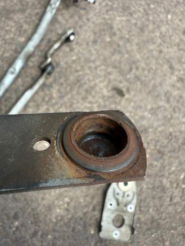

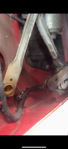

Auf der Rückfahrt aus Berlin, bei strömenden Regen fiel der Scheibenwischer aus.
Ursache war fehlendes Fett am Scheibenwischergestänge.
Betroffen ist nur die Fahrerseite.Schaut mal bei euch nach ob die Steckverbindung rostig ausschaut.

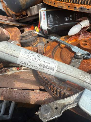

Es gibt zwar Rep.Sätze zu kaufen habe mich für neues Teil entschieden.
Ausgewaschen und nicht mehr steckbar
Müll
Teilenummer
