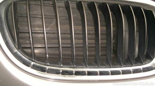

Ich hab eine Abdeckung auf dem Kühlkörper, das war beim Kauf schon so. Soll das drauf bleiben oder nicht? Kann das Schaden, wenn es drauf bleibt?

Hier die versprochenen Bilder.
2012-07-31-126
2012-07-31-128

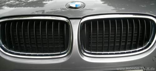

Die aufgeladenen Motoren haben doch keine Abdeckung, und bei dir steht aber , dass du einen 320d fährst. Wieso hast du denn die Klappen?

Nein, der BMW_Verrückte meinte, daß die aktive Luftklappensteuerung unten am Ladeluftkühler bei den aufgeladenen Motoren entfällt.
Das was ich habe (und du wohl auch) ist die Kühlerjalousie.

Die Kühlerjalousie hat (fast) jeder BMW. Je nach Ausstattung (oben aufgelistet) kann auch hier variieren, ob die Kühlerjalousie verbaut ist, oder nicht!
BMW bezeichnet diese Jalousie wohl als "Luftklappensteuerung oben". Auch die sehe ich allerdings nur recht selten, kenne einige 320d LCI ohne Jalousie.
im BMW ETK steht noch:
Fur Fahrzeuge mit: ACEA / CO2 Umfang (S1CBA) = Ja

Ich habe jetzt provisorisch einen im April 2010 zugelassenen 320d angesehen im Teilekatalog. Der hat keine Klappen. Somit ist es klar.

ja, es handelt sich um recht junge LCI's. Wurde wohl wegrationalisiert.
Meine Luftklappensteuerung habe ich bisher übrigens 1x offen gesehen. An einem heissen Tag nach starker Steigung bei niedrigem Tempo. Im Winterhalbjahr gehen die gar nie auf. Beim Diesel scheint das keine schlechte Sache zu sein.
Ja, ist okay. Der Benziner wird eh schneller warm. Wenn ich ab und zu Diesel fahre, merke ich auch nicht, dass sich die Klappen öffnen - scheinen erst ab 93 bis 95 Grad zu öffnen - im Stadtbetrieb hat man aber immer so 91 oder 92 Grad, wenn alles gut ist - außer, der DPF regeneriert sich, dann hat man um die 98 Grad und der Elektrolüfter schaltet auf zweite Stufe, kühlt hinunter.
