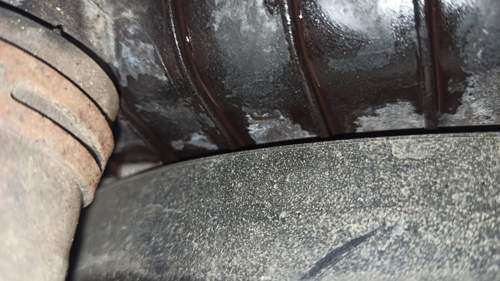

Heute habe ich leider festgestellt, dass vermutlich der Kühler undicht ist.
Die Kühlflüssigkeit ist nur erst auf dem Plastikteil des Kühlers zu sehen.
Erst habe ich die Meldung "Kühlflussigkeit nachfüllen" auf dem Weg aus dem Urlaub(wie auch immer) bekommen. Damals habe ich die Reste vom Külmittel auf dem Behälter gesehen.
Nachgefüllt, den Deckel festgezogen und hatte bis zur letzten Woche Ruhe.

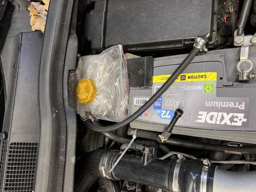

Inzwischen habe ich den Originaldeckel montiert.
Letzte Woch wieder wenig Kühlmittel. Tagsüber habe ich nicht feststellen können.
Jetzt in der Dunkelheit mithilfe Taschenlampe gesehen. Es ist Fahrerseite.

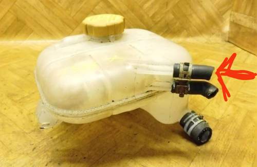

1. Ist es Kühler undicht oder gibt es da ein Ventil etc?
2. Kann man die Reparatur verschieben und das System irgendwie abdichten?
Wir haben eine Fahrt geplant, die in paar Tage stattfinden soll. So schnell kriege ich es nicht hin.
3. Falls es doch der Kühler: was könnte ein Austausch kosten?
Welche Herstellern sind zu empfehlen?

Die Abdichtung vom Kunststoff zum Alu ist undicht, was soll man jetzt sagen?
Das kann noch lange halten oder demnächst weiter kaputt gehen, also keine Ahnung.
Wichtig ist, Frostschutz nachfüllen.
Behr kann man einbauen.
Es gibt Abdichtmittel aber die Gefahr dass die anderes abdichten, ist größer.
Im Zweifel Auto stehen lassen.

Wenn es nur zwischen Alu und Plastik leckt, wird das nicht schlagartig schlechter werden.

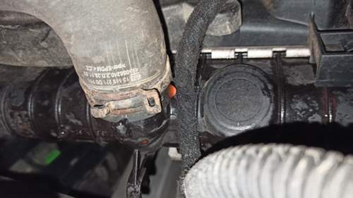

Meinst du, dass es nicht viel/schnell schlechter wird, wenn ich bei so einem Defekt noch Paar Tage fahren kann? Wie gesagt, eventuell ist es seit dem Sommer da. Und ist es eventuell wirklich zwischen Alu und Plastik leckt. Die Lamellen sehen trocken aus
Kühler astra h
Man kann auf den Bildern nicht sehen wo es tatsächlich herkommt und das leckt da auch noch nicht lange, sonst wären da rosa-weiße Ablagerungen zu sehen.
Wenn du keine weite Strecken fahren musst, kannst du auch den Deckel nicht ganz zuschrauben, dann baut sich kein Druck auf. Es verdampft dann aber recht schnell, du wirst ja gewarnt, wenn du nachfüllen musst.
wenn es nur ganz wenig leckt und es nur ein kleiner Haarriss ist, kann man noch 'ne Weile fahren.
Vor allem bei den jetzigen Temps ist das eher unkritisch.
Ich würde aber den Deckel nur lose draufschrauben, damit der Druck weg bleibt.
Dadurch "verliert" man etwas Luft nach oben, was die Temperatur angeht. Das Wasser kann schneller kochen, eben ab 100°C und nicht erst bei 120°C (wegen des höheren Drucks beim geschlossenen Systems).
