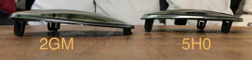

Passt eines oder sogar beide Embleme (neues Design) vom Golf 8 an den Passat B8?
Welche Teilenummern haben die Embleme?

Habe jetzt das neue Emblem vorne angebracht und es funktioniert alles wie zuvor. Ich habe allerdings das 2GM Emblem genommen (T-Roc oder Cross) und nicht das 5H vom Golf8! Vom Winkel ist das 2GM Emblem mit unserem alten 3G0 identisch (3.Bild). Das vom Golf8 war da schon anders, siehe Bild 2. Zudem sind die Halter (bis auf die Notentriegelung oben) mit dem alten Emblem identisch. Also Plug&Play sozusagen.
2GM Emblem
2GM - 5H0 Emblem
2GM - 3G0 Emblem

Und ACC funktioniert?
Hab getestet und konnte keinen Unterschied zum Originalemblem feststellen. Mit dem 5H0 Emblem vom Golf8 hat das ACC bei mir erst sehr spät reagiert und auch irgendwie anders/schlechter reagiert. Darum hatte ich zurück gebaut.
