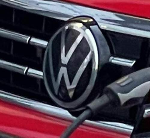

Kühler- und Heckemblem vom Golf 8 an Passat B8
Passt eines oder sogar beide Embleme (neues Design) vom Golf 8 an den Passat B8?
Welche Teilenummern haben die Embleme?

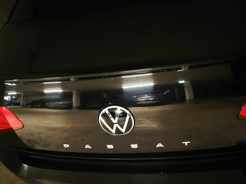

ich werde mir einmal Hinten 5H0853630A DPJ - für RFK für meinen BJ 2020 bestellen, umbauen und berichten. Ich finde das Logo schick und frisch.
Hallo. So, emblem habe ich gekauft und wollte es wechseln. Leider überhaupt keinen Anhaltspunkt zum Tausch von außen gefunden.
Wie habt ihr das gewechselt?
Muss Kamera und Taster von innen ausgebaut werden?
@Bora79 schrieb am 27. September 2020 um 22:17:51 Uhr:
Hallo. So, emblem habe ich gekauft und wollte es wechseln. Leider überhaupt keinen Anhaltspunkt zum Tausch von außen gefunden.Wie habt ihr das gewechselt?
Du baust die Kamera aus und dann musst du den Metalstift heraus drücken. Ich habe vorsichtig von rechts aufgebohrt, aber nur so das sich das Material verjüngt hat. Dann konnte ich den Stift raus schlagen (Metall hat sich quasi nach innen in den Hohlraum gebogen). Nachdem ich alles wieder zusammen hatte, konnte ich das wieder auseinander biegen. Sitz jetzt gut fest und passt alles. Schaue aber vorher, wo das Kunstoffteil das auf den Mikroschalter drückt genau sitzt und die Feder. Musst es wieder richtig zusammen bauen - ist kein Hexenwerk.

ich habe eventuell auch vor das MJ21 Logo hinten zu verbauen...
es müsste doch möglich sein das Logo an sich aus der Grundplatte auszuclipsen ohne die Gesamte "Wippe" zu tauschen:
https://www.motor-talk.de/.../...tch-emblem-and-painting-v1115581.html
https://shop.ahw-shop.de/...mera-zeichen-new-volkswagen-logo-chrom?...

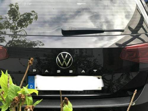

Hinten passt ja das neue Logo, aber nicht auf die alte Platte, weil das alte Logo auf die schwarzen Grundplatte drauf geklippst ist, während das neue Logo in die schwarze Platte eingelassen ist.
!! Und nochmal zur Info: Das Emblem vorne habe ich zurück gebaut, weil mein ACC schlechter reagiert hat. Die Radom Konstruktion hinten am Emblem ist anders konstruiert und somit nicht genau aufeinander abgestimmt. !!
@repins schrieb am 10. März 2021 um 18:33:40 Uhr:
Das heißt ich könnte das silberne VW Logo abklippen, folieren und wieder drauf klippen, oder ist das verklebt?
ein scharfes Messer und guter Kleber..

ja hat er... das neue Logo ist ja als komplette Wippe verfügbar. Machbar ist das so oder so. Ich möchte nur nicht das ganze Element ausbauen und tauschen (Splint entfernen etc)
