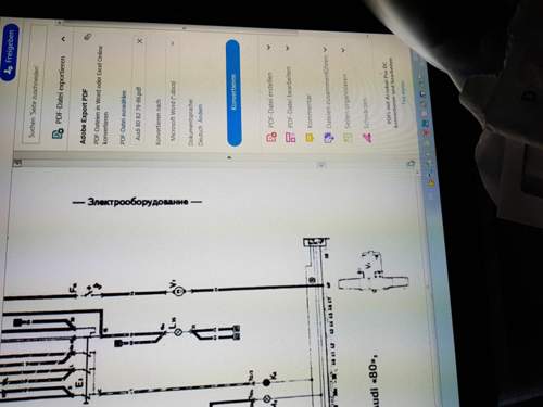

Welche Nummer, siehe Bild im Anhang, ist "Platz 2"?
Relais
Liegen bei E87L auch 12 V gegen Masse an?
Sorry mir fällt gerade auf das es sich um den B2 handelt die Pläne sind leider für den B3/B4. Aber im Prinzip läuft es beim B2 gleich ab, nur welches Relais vom Temperaturschalter angesteuert wird kann ich nicht sagen. Es dürfte aber eines von den Schwarzen sein.
Liegen bei dem Plan von clublos.de, welchen ich oben verlinkt habe, bei E87L auch 12 V gegen Masse an?
Das würde die korrekte Messung erklären.
Ja und gib bei Google ein "audi 80 b2 schaltplan" da gibt einen Treffer zu Audi b2 schaltpläne bei www.delius-klasing.de hier findest du Schaltpläne als PDF zum runderladen für den B2.
Also ich habe Schaltplan in Russisch gefunden und da befindet sich kein Relais, sondern da steuert der Temperaturschalter den Lüftermotor direkt mit Plus an, wenn dir das weiterhilft.
Hier noch das Bild dazu

Fazit: Entweder sitzen in dem Auto irgendwo noch Relais außerhalb des Relaiskastens, oder aber der russische Schaltplan ist korrekt und es gibt gar kein Relais dafür.
3.) Schaltpläne
Im "So wird's gemacht"-Buch ist ein Relais im Schaltplan zu finden, in dem russischen Plan nicht.
Da stimmt wohl etwas nicht.
Ich würde mich für den gesamten russischen Plan interessieren: Wo hast du, Quattro101, den her?
