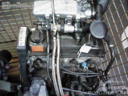

MSG = Motorsteuergerät
der blaue fühler sitzt im oberen Wasserstutzen am ZK = Zylinderkopf

das weis/blau und weis/rote kabel ?? sensor ist weis nicht blau !

da muss nen weißer und nen blauer Sensor sein, mit je 2 kabeln

dein Problem ist Temperaturabhängig und daher tippe ich auf den Sensor
habe grad geschaut ! an dem stutzen ist nur ein sensor ! der hinterplatz ist vorgesehen aber nicht für sensor fertig gebohrt nur der vordere sensor ist weis ! also nur ein sensor !
und nun ? für was ist der ?

dieser ist für die Anzeige im KI
hast du ein ABK? unabhängig davon muss der blaue Sensor am Motor sein

ist der Sensor vll von unten an diesem Stutzen? so das du den nicht siehst
jo das sitz einer
kabel rot/schwarz und gelb braun !
welchen soll ich tauschen ??

ist dieser Stecker Eckig, wie auf dem Bild der blaue Sensor ist?
der weiße Sensor oben ist ja rund, oder?
