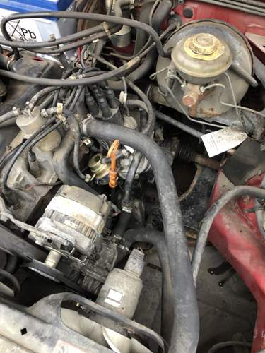

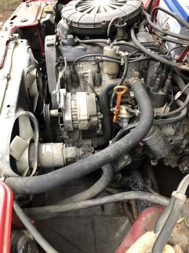

Hallo in die Runde,
hier mal ein kurzes Update:
Konnte am WE den Wagen nochmal testen, alle Sicherungen sind in Ordnung, hatte jede einzelne draußen und dann wieder reingesteckt.
Die Lüfter können ja auch nicht laufen, weil der Kühler gar nicht heiß / warm wird, das habe ich jetzt festgestellt.

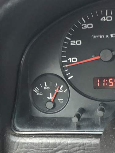

Ich hab mal ein paar Fotos angehängt und folgendes festgestellt:
Die Temperaturanzeige im Cockpit hatte inzwischen schon die 100°C überschritten, der obere Schlauch am Kühler war gefühlt 60 - 70°C heiß (ich konnte ihn durchaus noch umfassen mit der Hand), der untere dagegen war gefühlt nur ca. 15 - 20°C kalt. Der kleinere Schlauch am mittleren Kühleranschluß hatte ca. 5-10°C (Abgang zum Kühlwasservorratsbehälter).
Der untere Schlauch an der Wasserpumpe hatte gefühlt ebenfalls ca. 60°C und der obere war etwas heißer - ca. 60 - 70°C.
Für mich als Laie ein Zeichen, dass der der Kühler gar nicht "durchströmt" wird und die Schläuche lediglich durch die "Schwerkraft" und Ausdehnung warm werden.
Kann es sein, dass die Wasserpumpe gar nicht fördert bzw. das Kühlwasser umwälzt?
Kann man das irgendwie von außen prüfen, ohne die WP zu demontieren und auseinander zu nehmen?
Sie läuft ohne Probleme mit, macht auch keine Geräusche.
Bin jetzt irgendwie nicht wirklich weiter, hat von Euch jemand eine Idee?
Wie kann ich prüfen, ob die Temp- Anzeige im Armaturenbrett überhaupt stimmt? Wo greift dieser denn die Temperatur ab? Da gibt es doch sicherlich einen Temperaturgeber im Motorblock / im Kühlwasserkreislauf?
Danke schon mal für Eure Hilfe, falls jemand eine Idee hat, wo ich weitersuchen könnte.
Schönen Feierabend dann später...
Alex

Normal muß beim leichten Gasgeben ( max 2000 1/min) am kleinen Schlauchanschluß oben des Ausgleichsbehälters Wasser im Strahl herauskommen. Sieht man durch das teiltransparente Gehäuse, oder wenn noch kalt kann man auch den Deckel aufschrauben und die Wasseroberfläche beobachten. Kommt das nix, fördert die Wapu nicht. Es gibt auch Wapuräder, welche teilweise mitgenommen werden. Vor allem kalt, da sich Kunststoff mehr zusammenzieht als die Stahlwelle.

Es gibt Wasserpumpen mit Kunststoffrad und welche mit Metallflügelrad.
Die aus Kunststoff lösen sich gerne von der Welle und dadurch wird das Wasser nicht mehr gefördert.
Wasserpumpen mit Metallflügelrad bekommt man, zumindest beim 5Zylinder, von SKF oder Gates.
Ich würde Dir raten einfach mal die Pumpe und das Thermostat zu tauschen.
Beim 80er ist das kein Hexenwerk und schnell gemacht
Der Wärmeausdehungskoeffizient des Materials ist unterschiedlich. Das Kunststoffrad zieht sich, beim kälterwerden, stärker zusammen, als die Stahlwelle. Also ist das Rad kalt fester auf der Welle, als in heißem Zustand.

Thermostat sitzt unten in der Wasserpumpe unter dem Flansch, an dem der dicke Schlauch vom Kühler angeschraubt ist.
Flansch ist mit 2x M6 Schraube fest. Ein O-Ring dient zur Abdichtung. Normal immer neu machen. Liegt meist einem neuen Thermostat bei, gibt es aber auch für wenig Euro beim Freundlichen.
