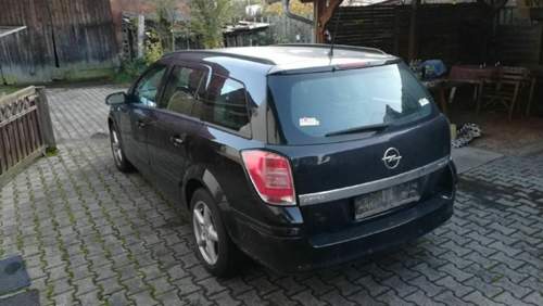

Hallo ich habe einen Opel Astra H Caravan mein Kühler ist undicht. Es ist neben an der Seite wo er aus Plastik ist. Kann man sowas mit Kühler dicht von Liqui moly oder von mir aus auch mit Sekunden Kleber kleben oder sowas ähnliches kleben. Bevor ich einen neuen einbauen muss. Kann mir helfen.
