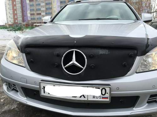

So macht mein Onkel in Russland , es gibt sogar in Schweden solche Masken ! Überlege mir ob ich kaufen soll
B1af706s-1920
