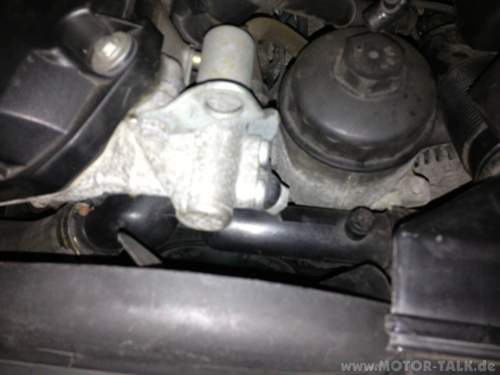

So bild ne 1 von der Gehäuse! Muss leider einzeln hochladen spinnt irgendwie!
Bild 2
Original geschrieben von Oehamdi
Ahsoo ok! Verstehe! Das ist ja dann auch so ölig wie öl sozusagen!
Es geht um die Thermostatgehäuse für die leute die nicht wissen um was es geht!
Bei mir ist einer eingebaut wie es zu sehen ist von ein 4 zylinder 316 oder 318!!
Ich sehe ZWEI Thermostatgehäuse.....ich frag mich nur,wie der Künstler das hinbekommen hat,ohne hier evtl. massiven,dauerhaften Schaden angerichtet zu haben....
Da bräuchte man eher ein Bild von vorn....wo kommst du nochmal her?

Wie meinst du das du zwei gehäusen siehst? Verstehe ich nicht!
Ich dachte,das sei n Vierzylinder-Thermostat,die sehen so aus:
Klick
Aber grad beim Bild raussuchen hab ich gesehen,was es wohl stattdessen is....ein Thermostat aus nem E38/E39....
Klick
Das is aber eben das falsche....das richtige mitsamt dem passenden gehäuse hatte ich dir ja schon verlinkt,glaube ich.
Also das mitsamt den passenden Schläuchen gegen das vorhandene tauschen und gut is.

Ahso! Jetzt wird mir alles klar!
Die gehäuse ist falsch gleichzeitig die Dichtungen die schläuche!
Das er da Wasser verliert! Ist ja dann selbstverständlich?
Was könnte ich den oder habe ich gehabt was ich nicht bemerkt habe! Für andere symptome durch diese Falsche gehäuse?
Die richtigen Teile habe ich ja gelauft ! Warte nur noch auf das Schlauch!

So leute ! Thermostatgehäuse wurde gewechselt
Mit Dichtungen ect!
Wasser verlust war immer noch da! Nach langer suchen wurde entdeckt Motorvorlauf Wasserventil undicht!
