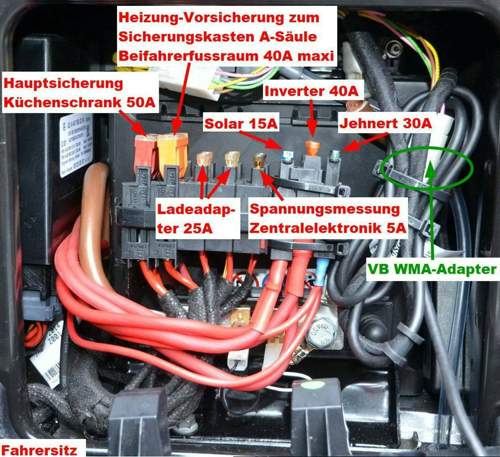

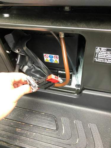

Ich würde gerne meine Kühlbox an die zusatzbatterie unter dem Fahrersitz anschließen hat von euch da jemand schon etwas gebastelt? Ich denke es ist sinnvoll direkt auf die Batterie zu gehen. Mit den bereits installierten Kabel kann ich nix anfangen (siehe Bilder). Kennt die jemand? Irgendwelche Tipps?
Hallo Hoschy,
genau richtig die Idee ... aber trotzdem einen Spannungswächter mit in die neue Verbindungsleitung zum Zusatz-Akku reinbauen.
Der Pb-Akku sollte niemals unter 11 Volt kommen, ansonsten macht er beizeiten die Krätsche.
https://www.voelkner.de/.../...aechter-Baustein-M148A-12-V-DC.html?...
p.s.: fliegende Sicherung 10 Amp. mit rein und dann direkt auf die Pole (ohne diese Spez.-Stecker)
@Pahul schrieb am 2. Mai 2018 um 17:16:18 Uhr:
Hallo Hoschy,

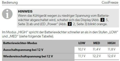

Also zumindest bei unserer Dometic CF16 (Kompressorvariante) ist ein 3-stufiger Batteriewächter integriert.
Die Box passt auch prima zwischen die Sitze und wir benutzen sie zusätzlich zur Marco Polo Kühlbox. Kühlt präziser (Gradgenau) als die MP-Kühlbox und man kann sie bis -18 runterkühlen, somit kein Problem mit Tiefkühlkost und Eiswürfeln.

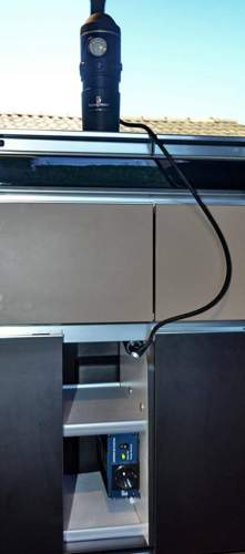

Angeschlossen ist sie zusammen mit dem Inverter an der Bordbatterie und mit 20A abgesichert. Damit habe ich auch eine KFZ-Steckdose welche nicht bei 10A abschaltet und Handpresso, Kleinkompressor etc. verkraftet. Sieht mittlerweile etwas wild aus unter dem Fahrersitz, aber alles funktioniert schon seit langem perfekt.

Für den Akkuwächter hab ich mich übrigens für „med“ entschieden. So kann die BlackPearl auch mal eine Woche am Flughafen stehen und es läuft noch alles (also auch das Motorstarten)

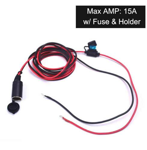

Eine weitere immer wiederkehrende Frage bleibt offen,... wo an der Zusatzbatterie unter dem Fahrersitz kann man am besten die Kühlbox an Dauerplus anschließen.
Ich würde gern so eine Steckdose (Bild anbei) anbringen.
@befner, du warst du schon einmal so freundlich den Hinweis auf die Tasche mit den drei Kabeln zu geben.
Kannst du hier sagen welches Kabel man konkret nehmen soll ohne irgendwelche Batterie-Wächter durcheinander zu bringen?!?
Gruß, TinoVinto
Also ich war mit meinem MPA beim Bosch-Dienst und habe mir die beiden 12 V Dosen neben den Türen auf Dauerplus legen lassen. Von dort hole ich mir den Strom für die CDF26.
Danke für dein Feedback. Mein Fahrzeug: marco polo horizon edition Bj. 10/2017 hat die beiden 12v dosen von haus aus mit dauerplus. Jedoch,...
A. Möchte ich das kühlboxkabel nicht quer durch den raum legen (kind 6 + kind 2)
B. Liegen die beiden meines erachtens auf dem dauerplus der starterbatterie nicht wie gewünscht auf der zusatzbatterie
Bei dir sind die beiden 12V Steckdosen an der Zusatzbatterie angeschlossen. Bzgl. der Kabel kann ich dir leider nicht weiterhelfen, bin seit heute im Urlaub :-)
Befner
Der Activity hatte halt gar kein Dauerplus. Und ich habe es mir von der Zusatzbatterie ziehen lassen. Das mit dem Kabel quer durch den Bus ist nicht so problematisch wie man denkt. Meine beiden sind 8 und 3 und es geht. Aber noch viel Erfolg beim Verdrahten.
