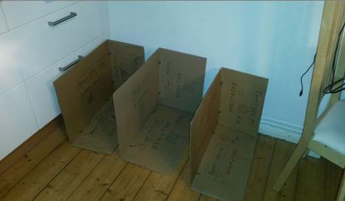

Ich hab auch lange nach einer passenden Kühlbox gesucht.
Schließlich hab ich mir eine Tabelle der in Frage kommenden Modelle gebaut, die Favoriten aus Pappe nachgebaut und im Auto positioniert. Ich wusste vorab, dass ich nur Platz hinter dem Vordersitz habe.
Da blieb dann in meiner Wunschklasse nur die CDF26 übrig, mit der ich voll und ganz zufrieden bin.
