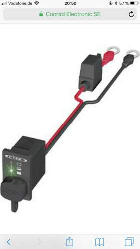

Sieht das teil, das ich benötige in etwa so aus?
Unter welchem Schlagwort sollte ich in Internets Jochen?
Nein, das ist ein Ctek Ladeanschluss mit Anzeige vom Ladezustand. Es sei den Du willst die zweit Batterie immer nur extern an 230V mit einem Ctek Ladegerät Aufladen. Dann wäre es Ok. Wenn Du die zweit Batterie am Bordnetz laden willst ist das nicht das Richtige.

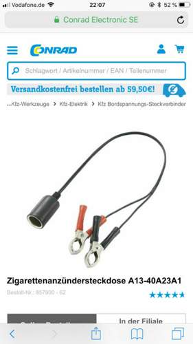

Die zusatzbatterie wird über die Lima geladen. Ich habe sonst nur das gefunden (siehe Bild), aber da kann ich ja keine Sicherung dazwischen bauen. Irgend nem Tipp für mich?
Plus Kabel abschneiden und eine Sicherung einlöten. Oder eins kaufen wo schon eine Sicherung dran ist.
