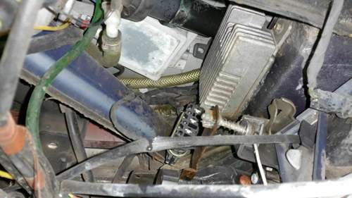

Hallo, hab genau das gleiche Problem. Habe meinen Lüfter noch nie laufen gesehen auch wenn die Kliima läuft. CLK 200 136 PS Baujahr 09.2000 mit E-Lüfter. werde im Frühjahr den Kabel vom Lüfter nachgehen.
Hallo, hab das Steuergerät gefunden. Ist am Quersträger Fahrerseite zwischen Hauptscheinwerfer und Nebellampe angeschraubt. Musste Kontakte am Steuergerät leicht verdrehen da ich eine Kontaktstörung festgestellt habe.

Hallo Lok-Manni
das ist auch nicht verwunderlich
wenn man sieht wie "feucht" es dort zugeht...
Gruß, mike,
