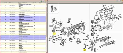

"Hat jemand eine Ahnung, wie die heißen" ?
Die Abbildung unten ist aus dem EPC, die Teile dort finden
(ich vermute mal Nr. 47 / Nr.29...) sich mit der jeweiligen OEN
hier: A 208 620 07 72 & A 208 620 08 72
oder: A 208 620 05 72 & A 208 620 06 72
mit Tante G@@gle auf die Suche begeben. 😎

Danke Dir. ich denke die 47 ist es. Super. dann gehe ich mal auf die Suche.
hab ihn gefunden -heureka - https://www.ebay.de/itm/265996058894?srsltid=AfmBOoprgkOAGa5fKKsAXiSeRRgvs8G25yM_9TGfMEKu4HbvwKDvnJQx
