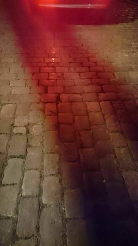

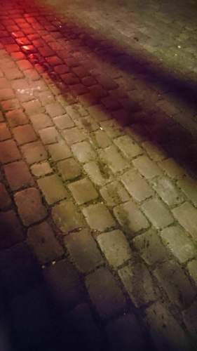

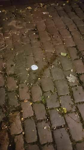

Ich habe vor ca 2 Monaten mein Fahrzeug zur Kontrolle in die Werkstatt gebracht. Da wurde nur das Kühlmittel ergänzt , und es gab da sonst keine weiteren Lecks oder ähnlichen Mängel.
Gestern ist die Kontrollleuchte vom Kühlwasser an gegangen. Als ich bei einer Ampel war, habe ich den Wagen aus gemacht und wieder gestartet, und sehe da, das Symbol war wieder weg.
Gestern Nacht wollte ich mir den Wagen nochmal anschauen ob es eine Fütze unter dem Wagen gibt, dabei bin ich ca 15 Meter gefahren und habe den Wagen angehalten. Genau vorne Mittig gab es ca. 15 cm Wasser und dazu noch eine Wasserspur bis zum abgestellten Wagen. Habe mit einer Taschenlampe rein geguckt, unter dem Kühler war alles ok. Es gab nur auf der rechten Seite etwas Wasser.
Als ich das Kühlwasser kontrolliert habe, war das Wasser ganz weit unten, und die Wasserstandsanzeige konnte ich nicht erkennen.
Heute während der Fahrt ist das Kühlwasser Symbol wieder angegangen.
Kann es sein das mein Fahrzeug Tatsächlich Kühlwasser verliert oder ist es nur Zufall und es handelt sich um das Ablauf vom Schiebedach? Wenn es ein Dichtungs Problem oder wenn der Ausgleichbehälter ein Riss hat, dann hätte man das doch in der Werkstatt gesehen ?
Danke im voraus.

So sah es gestern aus ^^
13569961-1380024012014761-944538801-o
13549245-1380023998681429-1316504356-o
13555913-1380023982014764-105539716-o

Nein bei der Menge liegt das nicht an der Klimaanlage, das sind bei dir unter Garantie auch die beiden Wasserflansche, kosten pro Stück aber nur ca. 15 Euro direkt bei BMW.
Die Klima hinterläßt bei meinem E46 Cabrio eine ordentliche Wasserspur. Wenn ich von der Arbeit komme, Klima an, draußen alles schwül und klebrig, und dann in die Parklücke meiner Tiefgarage rangiere, dann kann man anschließend eine große, fast ununterbrochene Wasserspur sehen. Wenn ich Stunden später wieder losfahre, liegt unterm Wasser eine sichtbare Wasserpfütze.
Denk dran: das Wasser der Klima (die Pfütze) sammelt sich bei deinem Auto im Stand vielleicht auf der Unterboden-Abdeckung. Erst wenn du losfährst, vielleicht bei der ersten Kurve, läuft das Wasser von der Abdeckung auf den Boden und hinterläßt eine Spur.
Wenn du vermutest, es ist Kühlwasser, kannst du das mit den Fingern feststellen. Kühlwasser fühlt sich klebrig, ölig an. Wasser nicht.
So war heute in der Werkstatt und man konnte auch das Problem schnell finden -.-
Soll ich auflösen?? :-)
Es war der Ausgleichbehälter! Wenn man Wasser auffüllt , passiert nichts alles Trocken!
Sofern das Wasser Druck hat , spritzt das Wasser durch die Haarrisse am Ausgleichbehälter. Die Jungs haben noch geguckt ob woanders irgend eine stelle undicht war, aber Fehlanzeige. War zum Glück nichts weiteres.
