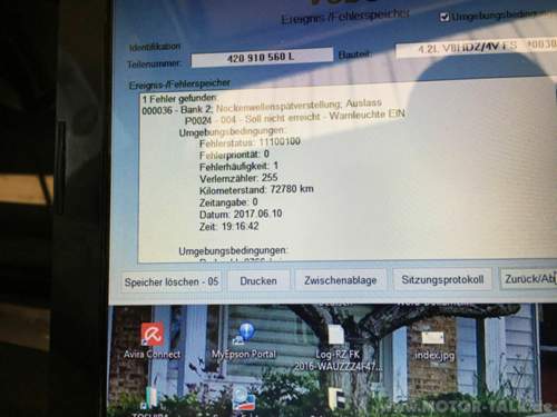

Das bedeutet dann wohl,wenn es der Krümmer ist, dann kann ich es nichtmal sehen. Heute habe ich Geburtstag:-)
Nockenwellenspätverstellung .... was hat das zu bedeuten ?
Img-0755
Das wird nicht am Krümmer liegen ... könnte Kette oder spanner selbst sein ...speicher löschen und probefahren , soll/ist Werte auslesen .....
Speicher löschen..... getan
Probefahrt gar nicht erst passiert.... Fehler ist sofort OHNE motor zu starten wieder drin.

Könnte TPI 2026596/3 - Fehler Nockenwellenversteller sein
Check mal den Steckkontakt vom Versteller

Was sollte sich denn tun wenn ich den motor starte ? Der Wagen hört sich einfach minimal anders an. Endschalldämpfer klingt etwas dumpfer und undicht . Fahrzeug wirkt insgesamt etwas Träger.
Und natürlich die MKL geht an und bleibt an.
Kein Gerassel oder Geklapper was vorher nicht auch da war. Keine unangenehmen Geräusche oder ähnliches. Seitdem auch keine besonderen Fahrten mehr absolviert und nur gemäßigt unterwegs gewesen.
Hi
Der Steller wird hydraulisch betätigt.
Wenn du den Motor nicht startest und die Nockenwelle nicht in Grundstellung steht,
erkennt das Steuergerät über den Hallsensor immer eine N. I. O. Position
und ein Fehler löschen erfolgt nie.
Bleibt der Fehler trotz Motorbetrieb dauerhaft drin, kommst um ein Wechsel des Steller
nicht herum.
Tom
