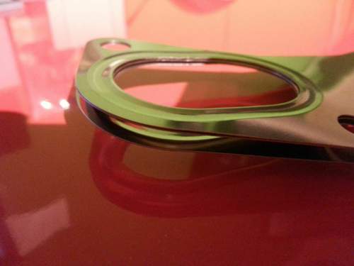

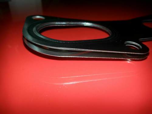

merkwürdig ist nur dass die Krümmerdichtung 3-lagig ist. Quasi 3 Dichtungen übereinander gelegt und zusammengepunktet. Kennt dafür einer den Grund? Vielleicht kann sie so die Hitze besser.

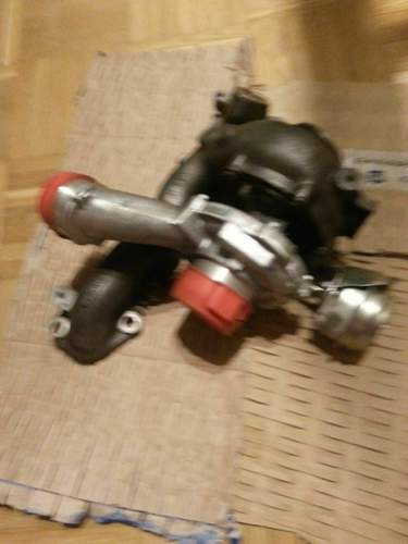

Der Lader ist allerdings ölig. Nicht von darüber gelaufenem Motoröl etwa sondern vielmehr so als habe man ihn leicht eingeölt gegen Korrosion. Trotzdem ist der Krümmer an vielen Stellen leicht rostig, so als habe er Flugrost angesetzt. Vor allem klappert drin was rum. Man hört es wenn man ihn hin- und her dreht und erst recht wenn man ihn mal etwas schüttelt. Drückt man dann von außen mal die Stange von der Druckdose klappert im Lader die Mechanik.
Geht also zurück das Teil.

20151111-201933
20151111-201946
20151111-202207
+2
Es klappert die vtg Verstellung. Normal.
Turbo ist etwas ölig im Neuzustand, auch normal. Rost ist komisch, ist doch Gussteil, bestimmt nur Flugrost.
Kann man aber nur rätseln ohne live gesehen zu haben 🙂
Alter, in der Zeit hätte ich schon 4 Turbos gewechselt 😁
Ok, tx. Dann kann ich das Teil ja doch behalten.
(was klappert da dran?)
Jepp, ists auch. Wundert mich nur da es ja ein Neuteil sein soll. Aber vielleicht hat der Motor von dem es stammt ja irgendwo in feuchter Umgebung gestanden. Man sieht den Rost auf dem einen Bild ganz gut. Sind noch mehr so Stellen.
