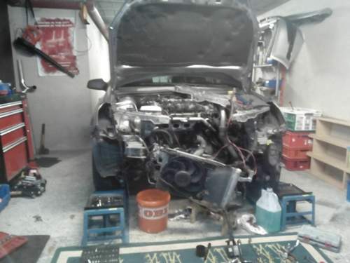

Frage noch, hat man genug Platz um an den Stehbolzen zu kommen? Sieht alles sehr eng aus da.
Mit nem normalen Akkuschrauber wird man nicht dran kommen um zu bohren, eher mit nem Winkelbohrer. Die Frage ist nur ist genug Platz dass man alles sieht damit die Bohrung wirklich mittig wird?
Ich hab das Kühlerpaket weggeklappt und alles (Ölpeilstab, Kühlerrohr, Kat, Kompressor) drin gelassen.
Wie hast du das Kühlerpaket weggeklappt? Da sitz ja noch der Klimakondensator davor.
Kuhlerpaket muss weggeklappt werden, alles andere kostet sinnlos Zeit und nerven! Wenn man es drin lässt, dann ist es verständlich, dass anderer Spass wie klimakompressor lösen etc notwendig wird. Aber so kann man nicht vernünftig arbeiten
Die Leitungen d. Klimakondensstors sind lang und flexibel genug, um es auf nötige Position zu schieben.
Img-20141212-161610
Ok, d. h. die komplette Front muss abmontiert werden. Hatte gehoft das ohne sone große Aktion raus zu bekommen.
Glaub mir, ich habe es schon ziemlich oft gemacht und mache es ab und zu mal wieder, das mit der Front und Querträger abbauen ist die schnellste und komfortabelste Variante.
Naja, so kommt man wenigstens vernünftig an den abgerissenen Bolzen. Kann ja eigentlich nicht soviel sein, oder? Frontschürze runter, Scheinwerfer raus und Qeurträger abbauen. Was vergessen?
