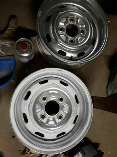

Moin,
ich hab ja die selben Felgen wie Du und hab sie aus kostengründen auch selbst angeschliffen und lackiert. Hier ein Bild
Wenn es nicht unbedingt sein muss, nicht bei den Löchern für die Schrauben lackieren.
Außer du machst alles richtig und hast einen guten Lack.
Sonst können sich nämlich die Schrauben lösen, wenn ein normaler 1K-Kunstharz Lack heiß wird.

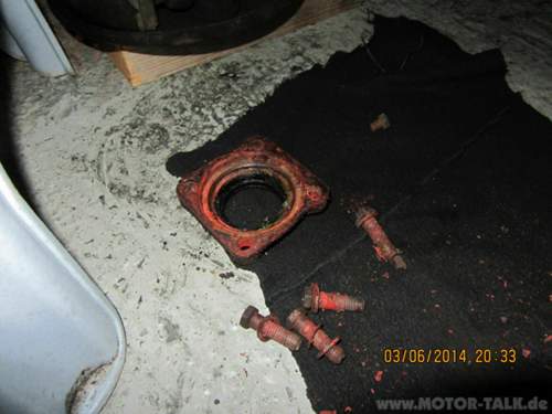

Ja,
nicht alles lackieren, wo man sich hinterher drüber wundert und ärgert.
So zum Beispiel bei dem, was ich mal gefunden habe beim Schrauben. Das darf einfach nicht....
Img-4840
Man beachte die lackierte Dichtfläche 🙂
